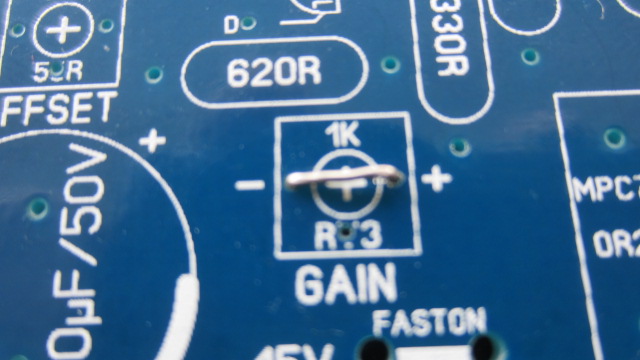

@Nicolas : la LED verte sur le circuit imprimé est un témoin de présence tension.Ainsi,si on bricole à l'intérieur,il rappelle qu'on n'a pas mis hors tension car on ne fait pas toujours attention au voyant de façade qu'on on a la tête au-dessus du coffret.
Le trimer sert à modifier le gain,et donc le facteur d'amortissement.Il ne faut pas se tromper,c'est celui marqué GAIN.Je l'ai mis pour respecter le schéma de Mr.Kaneda,mais il s'avère qu'à l'usage il n'est pas très utile et peut même provoquer des accrochages HF avec certaines cartes.Donc à utiliser avec modération avec contrôle à l'oscillo si possible.Il vaut mieux le court-circuiter pour être tranquille,ou ne pas le monter et mettre un strap entre ses 2 trous les plus éloignés (entre + et -),pour ceux qui ne sont pas à l'aise avec l'électronique.
