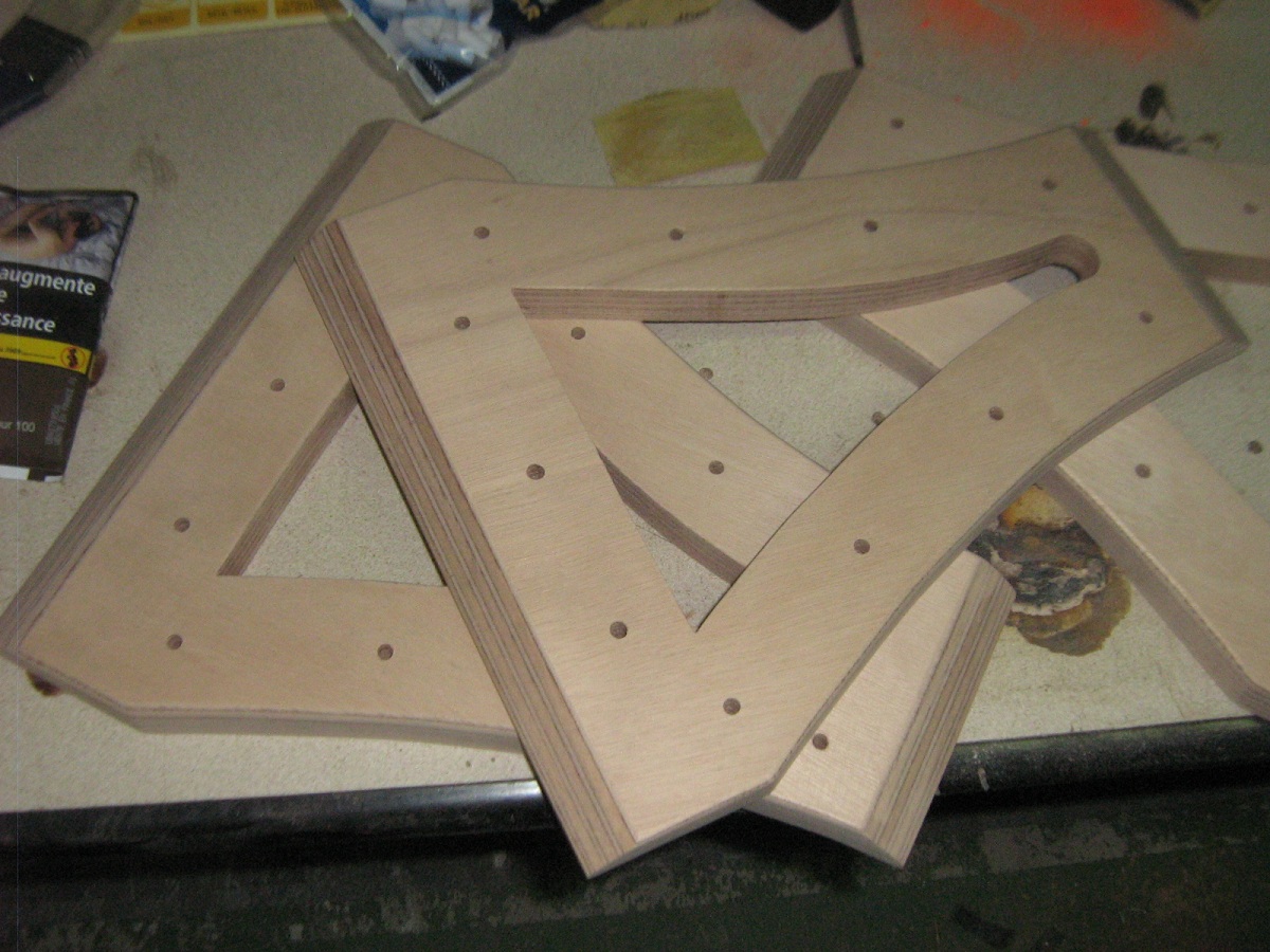

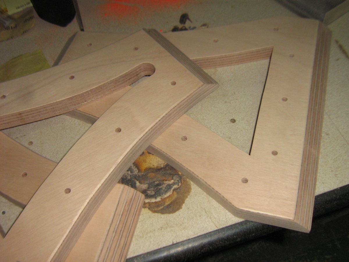

Bon, malgré la chaleur... j'ai tenté de continuer...
J'ai commencé le ponçage des parties bois... surface, tranches extérieures... biseaux... 1/4 de rond (même s'ils ne se voient pas à la photo !!) me restera a faire la partie intérieure... et à réctifier le départ de la mèche de 22mm m'ayant permis de faire le départ de la découpe en interne... partant des tangentes de cette dernière à la scie sauteuse... il reste quelques imperfections...

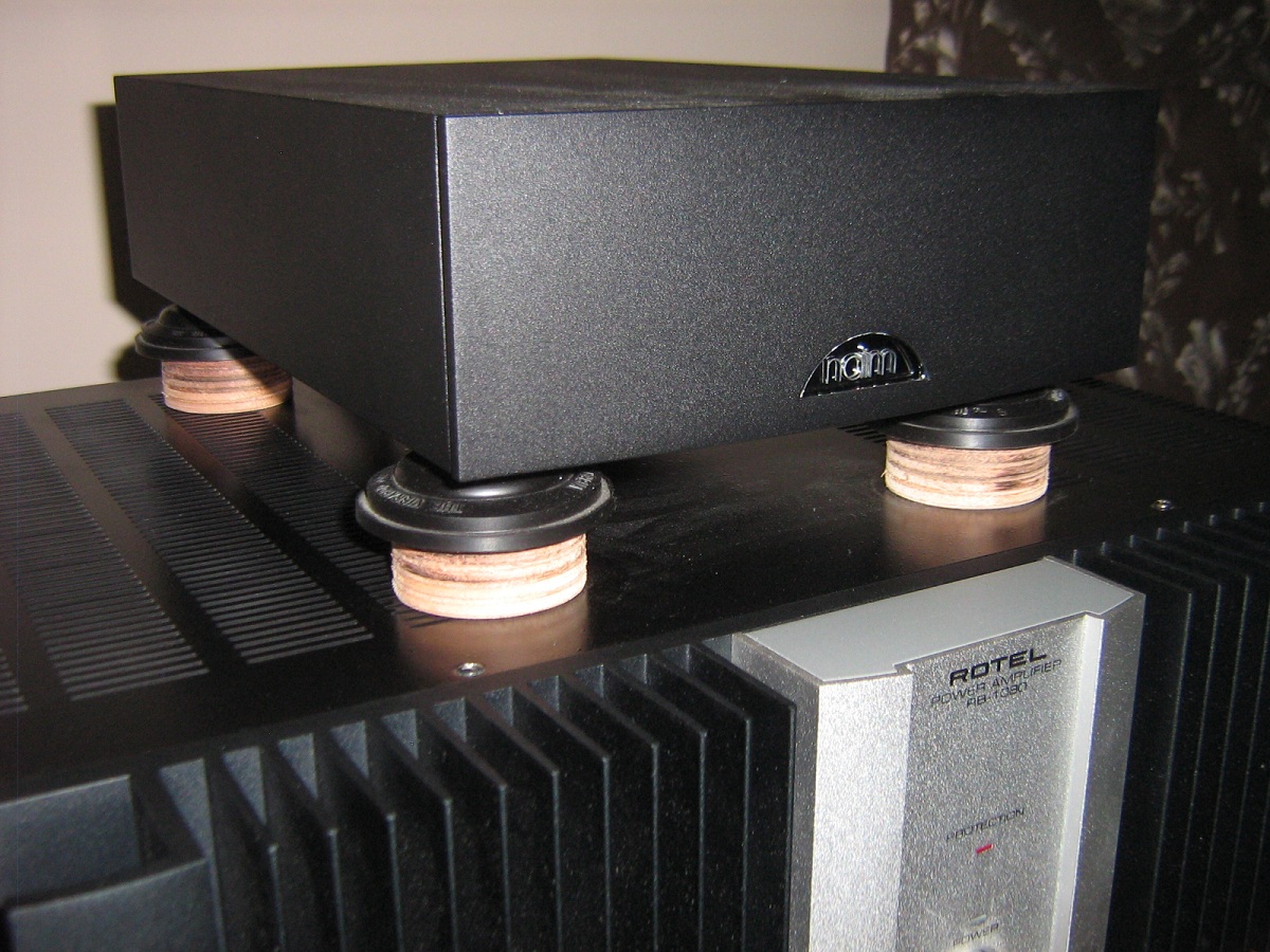

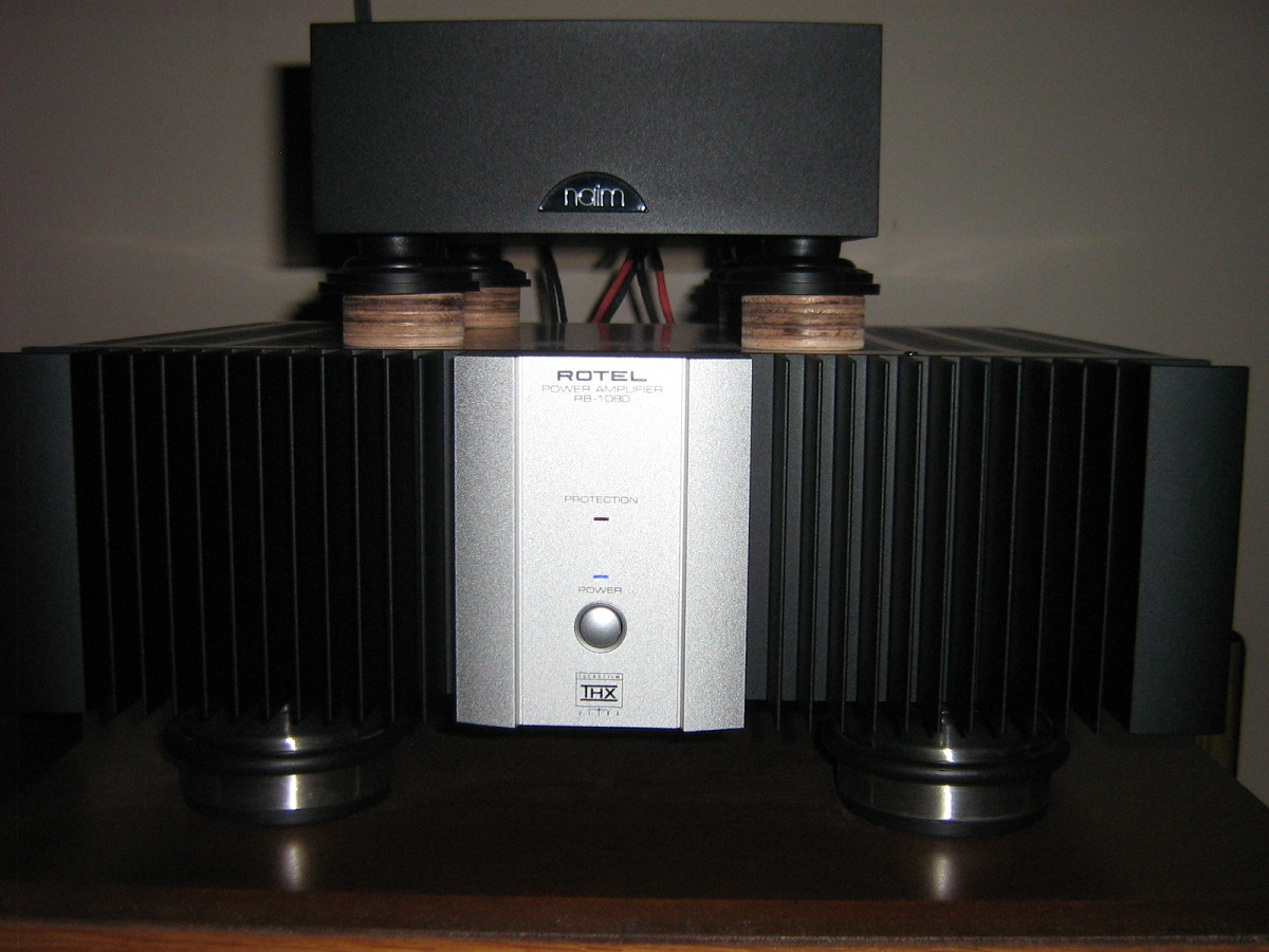

J'ai "relevé" mes blocs de puissance qui commençaient à chauffer "de trop"... Sad
En fait, mon bloc Rotel qui a des pieds très petits en hauteur "à peine 1,5cm de hauteur"... et qui est équipé d'ouïes sur le dessous pour la dissipation thermique des deux radiateurs internes... chauffait "à mort" ces dernières heures...
De simples butées de portes Leroy Malin de 4 cm de hauteur lui a fait gagné, par convection naturelle, 10° de moins en "chauffe"...
Ne sachant que mettre entre le Rotel et le Naim... (mais aussi quelle idée de les mettre l'un sur l'autre !! Big Grin )
J'ai découpé dans des chutes de CP22 des cylindres de... 22mm de hauteur.
"Dans l'univers, rien ne se perd, rien ne se crée... tout se scie-cloche" !!
Celle-là, elle est pas d'Einstein... elle est pas de Lavoisier... elle est de moi !! Tongue
Ben, après 7 heures de fonctionnement... le bloc Naim est "froid" aussi !! Wink
