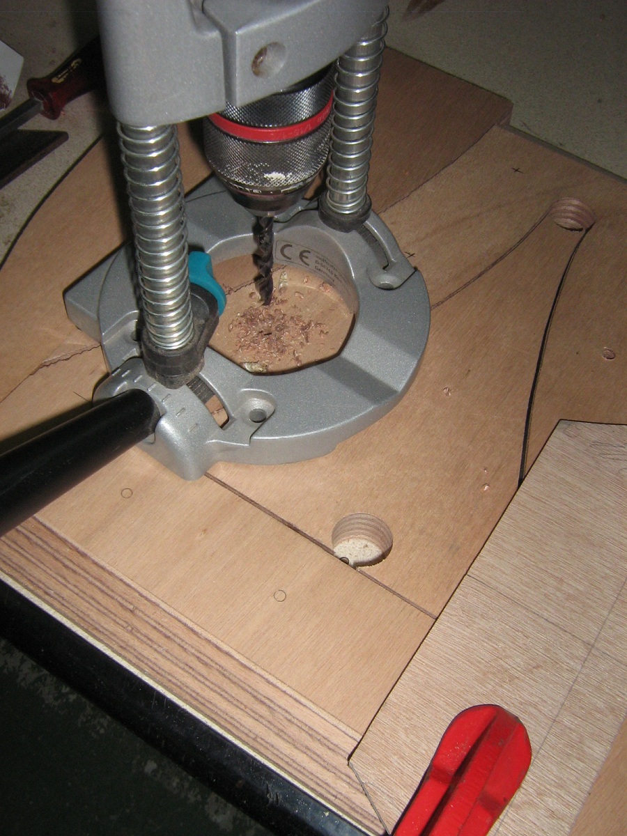

Une fois les pièces brutes entièrement découpées... détermination du positionnement des vis...
Perçage à 6mm des bandes acier... "J'fais des trous des p'tits trous encore des p'tits trous... dans la table !!" :-))
C'est toujours la même !! :-))
Bien sur, on oublie pas d'évaser d'un coup de mèche de plus gros diamètre le coté des bandes où vont se poser les têtes des vis car elle ont un renfort conique sous la tête... et dans l'acier (contrairement au bois), la surface plane sous les têtes de vis resterait en l'air sans ça !!
L'on trace aussi l'emplacement des autres vis... et l'on reproduit les mêmes opérations sur les 4 pièces.
Perçage avec mon petit accessoire "colonne"... dans de la bande acier de 5mm d'épaisseur, nul besoin de ce dernier... par contre dans 22mm d'épaisseur de bois ou plus... cela permet tout de même une belle perpendicularité... alors bien sur, cet outils à un peu de jeu et n'atteint pas la précision d'une vraie perceuse à colonne... mais si tu appuies bien dans l'axe et laisse les deux coulisseaux descendre librement... c'est déjà beaucoup mieux qu'avec une visseuse sans cet accessoire... Brosses-toi Dudule pour être parfaitement à la perpendiculaire !! :-))
Et pour que les 4 pieds de la base de l'accessoire soient "à plat", sur un même plan... il suffit d'insérer autour du point à percer... les chutes de tes découpes.
Pour obtenir, à l'arrivée...

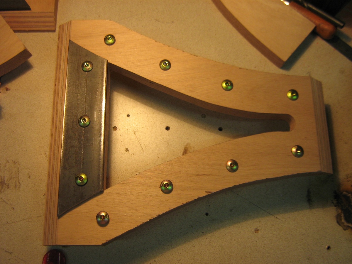

Renouvelé quatre fois... l'on obtient ceci:
Demain, des 1/4 de rond sur certaines arrêtes... ponçage des tranches et du dessus, rectification des biseaux... restera peinture et vernis afin de finalisation.
