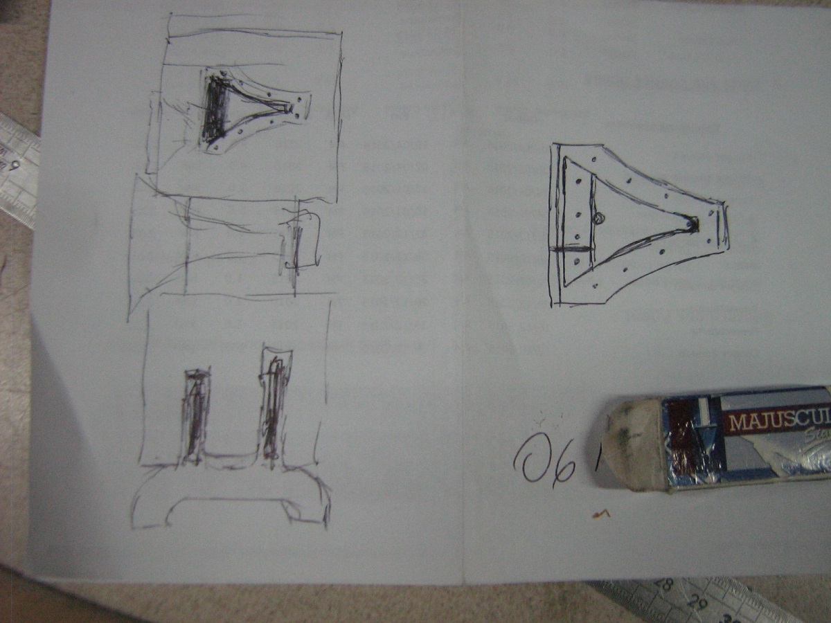

Je pars d'un crobard... j'aime bien dessiner avant d'agir !!
(Oui, je sais, je dessine "super mal" !!)
Bon, je vous l'accorde, pour l'instant, ça ressemble à rien... mais à l'arrivée... ça ressemblera à rien !!

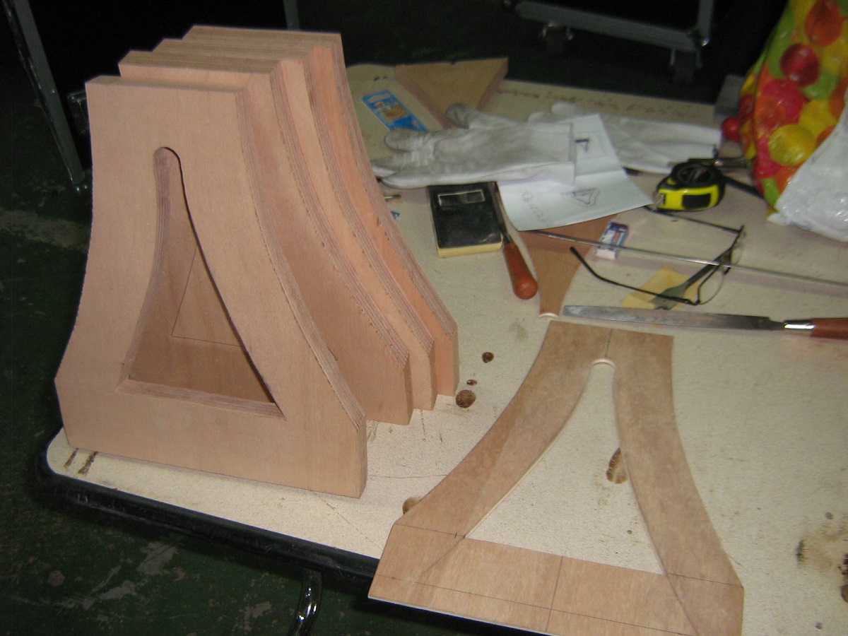

Donc, découpe d'un gabarit...
Pour ceux qui se demanderaient quel "profil" j'ai utilisé pour la courbe d'expansion... celle de l"Hyper-Expo - Pif-MLC... à directivité constante"' !!
Sans manque de respect à JMLC... C'est juste du "pifomètre"... à main levée...
Découpe brute des 4 pièces...
Viendront l'acier, les pré-trous, le biseautage de certains angles... le vernissage... et le positionnement sur les faces latérales des caissons...

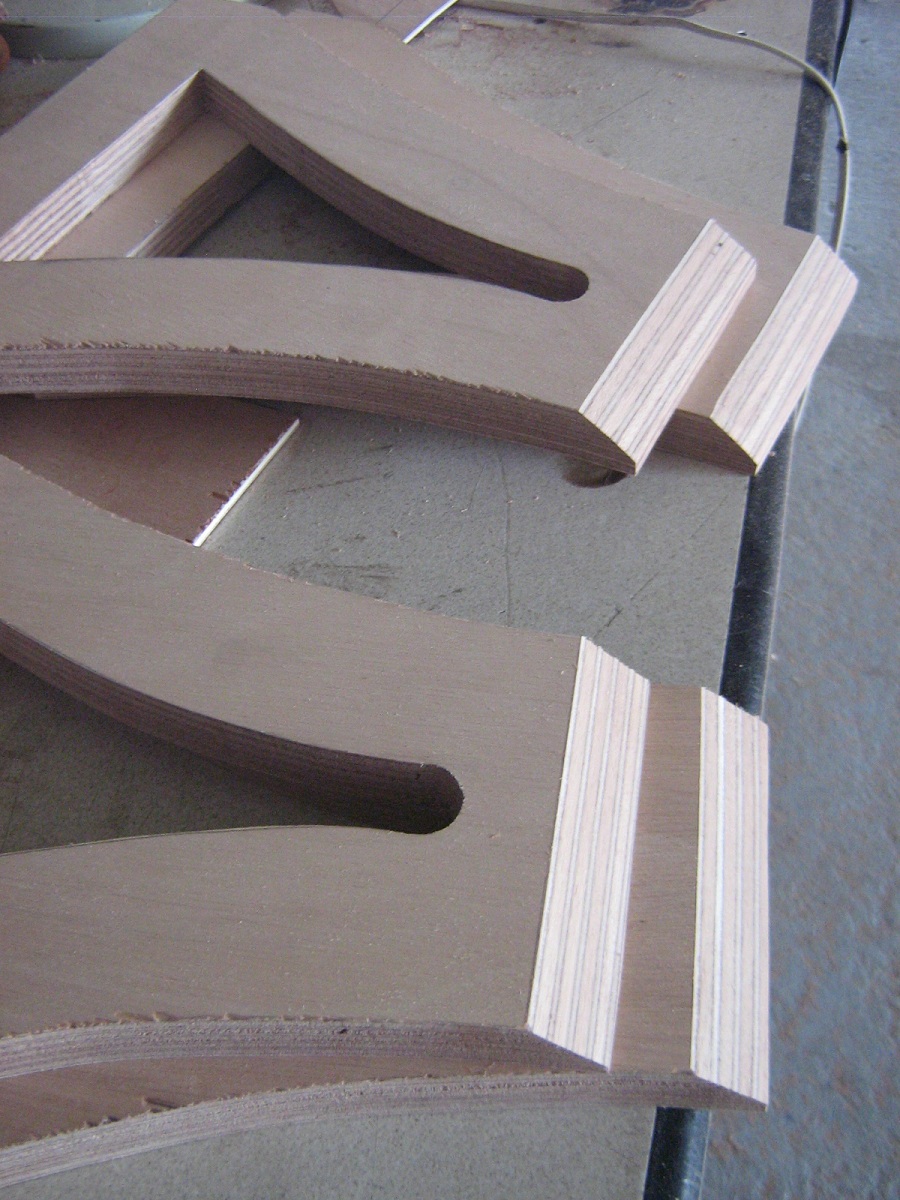

Après avoir obtenu 4 pièces (quasi) identiques... elles le seront après peaufinage et rectification...

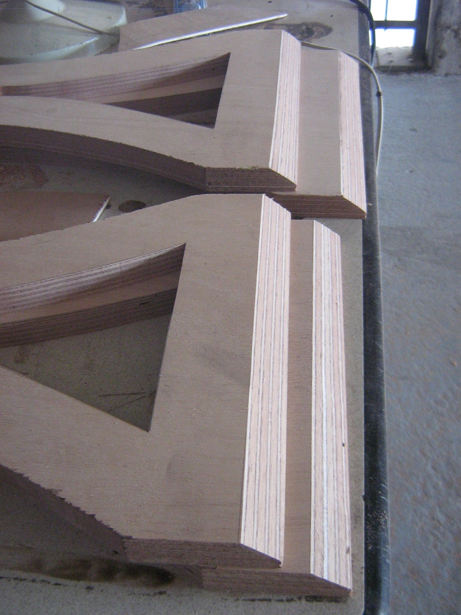

J'ai crée des biseaux à l'aide d'un rabot électrique (2 passes) + lissage des imperfections à la ponceuse à bande...
L'avant...
L'arrière...

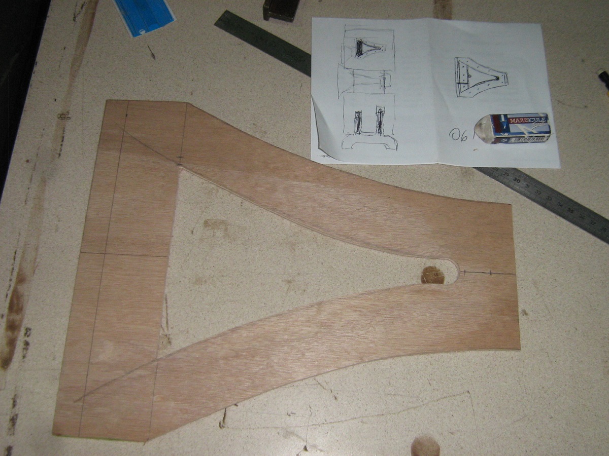

Avec mon gabarit de CP3mm... j'ai découpé, en suivant le tracé, ce qui va me servir pour les plaques d'acier (5cm x 5mm)... c'est la partie de droite qui va servir.
Ce dernier gabarit me permettant d'obtenir une sorte de suite à la découpe interne de la pièce en bois... par la bande acier...
