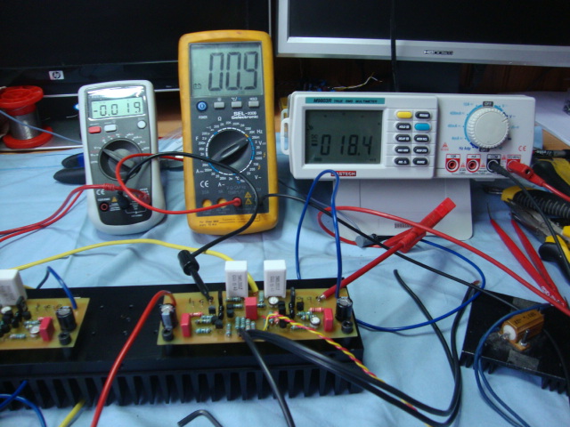

C'est en essai sur la voie fonctionnant :
Il tourne comme cela depuis un bon moment. Le radiateur est froid. La tension d'alimentation est de 2 x 12 V. Les tensions aux bornes des 0,33 Ohms est mesurée à 163 mV Sur le ML 3281 et 164 mV sur le ML1302 (soit un courant de 0,163 /033 =0,494 A) pour une tension d'offset de 17,4 mV.
Reste à dépanner l'autre voix...
