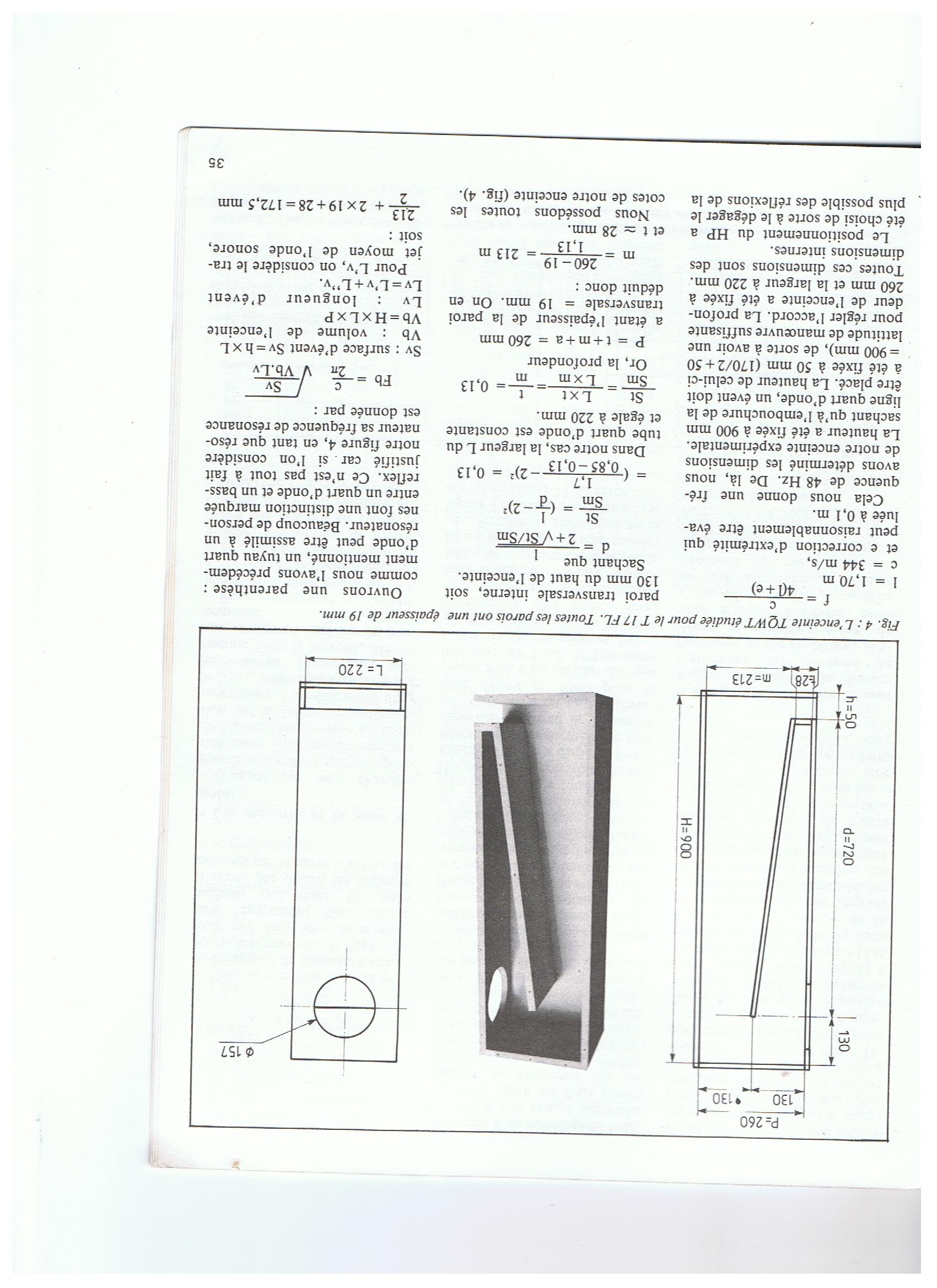

Bonsoir à tous,
j'ai eu entre les mains ,en 1987, '' la TQWT équipée du T 17 FL Triangle''
J'ai eu juste le temps , à l'époque, de l'écouter 30 minutes, ça m'avait
laissé un bon souvenir . J'ai eu la chance de trouver des Triangle T 17 FL
en bon état (merci Bas) et des tweeters Technics neufs en boite d'origine (un
grand merci à Julien), il restait plus qu'à fabriquer les enceintes.
A suivre...
A+ Dominique.
