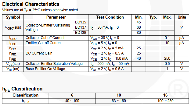

"Les B des 40 x BD139 sont tous compris entre 209 et 262 avec un pic vers 230."
Trop forts ces chinois !
https://www.fairchildsemi.com/datasheets/BD/BD139.pdf
