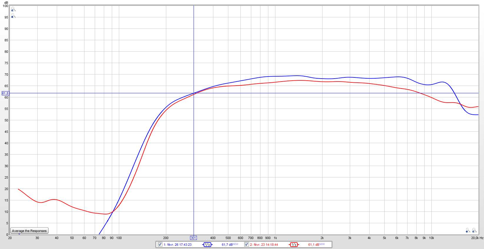

Salut Eric,
ça pourra te servir,
j'ai mis aux mêmes échelles que ton graphique,
la réponse des 299 (bleu) et 2441 (rouge) sur mon pavillon, qui coupe à 110 hz, aucun boost ou correction sur les moteurs,
mesure : sweep de 220 hz / LR24 à 20K.
en superposition,
ça permet de voir le gap éventuel d'un 1503 vs 1505.
