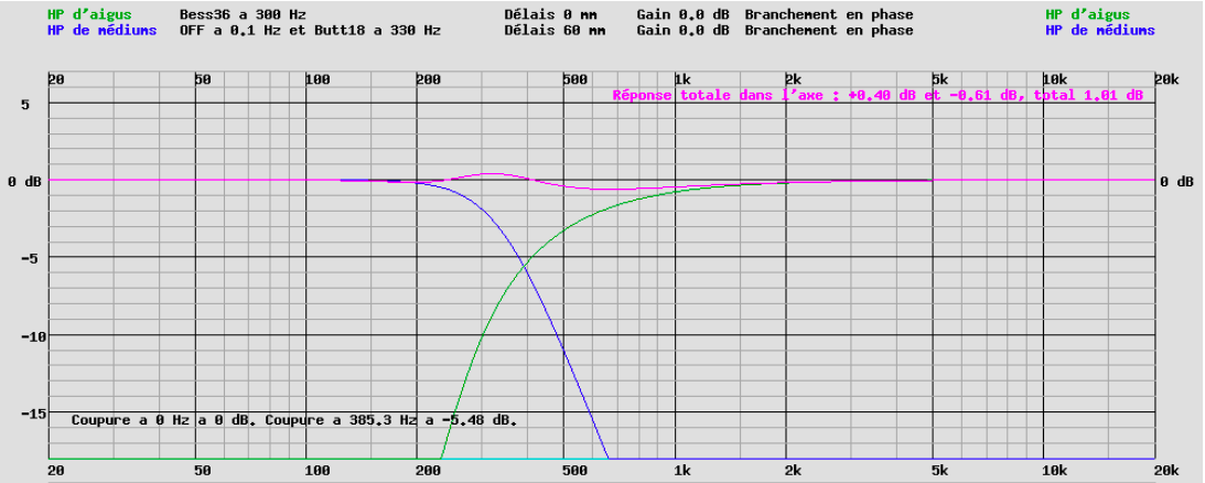

Altec vot a écrit :Quel est ton avis et ton diagnostic sur ces graphiques et sur la coupure envisagée à 345 Hz (phase et Gd)
Bonjour Eric,
Grosso modo, le pavillon coupant à 300 Hz au 4éme ordre, bien que la pente s’adoucisse plus bas - c'est pt. lié aux conditions de mesure -
la façon que je vois pour filtrer assez bas serait d'ajouter un filtre électrique du 2eme ordre au passe haut
pour cibler au final en acoustique un Bessel 6 à 300 Hz ( ≈ 510 Hz à -3dB)
Combiné à un passe bas ou LR4 à 390 Hz ou bien Butt3 à 330 Hz avec un petit délai au grave, ça donnerait:
Mais les fréquences de croisement effectives ne sont ainsi que vers 380 Hz, car plus bas, amha ça passe mal pour le raccord.
cdt

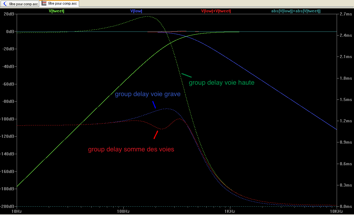

ps : un exemple avec la réponse acoustique de la compression approximée par un LR4 à 300 Hz.
Filtres électriques ph : Bess2 à 300 Hz, pb : LR4 à 396 Hz
sans décalage, mêmes polarités, croisement à 385 Hz:
group delay :
