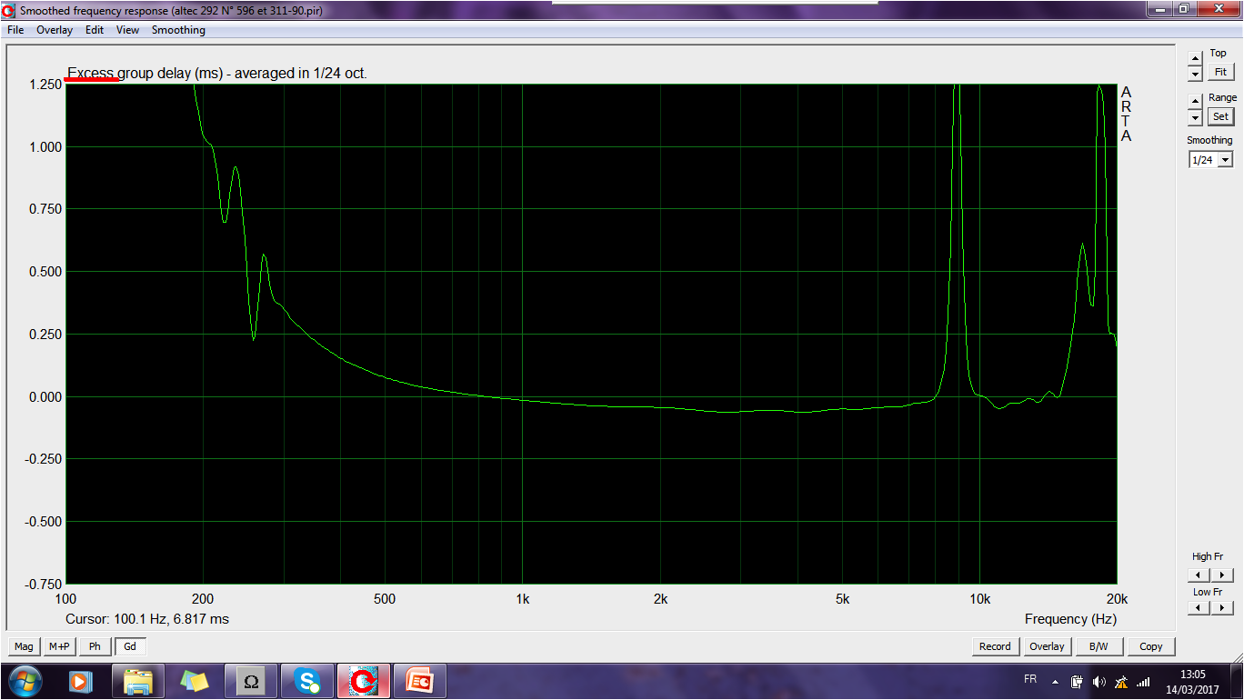

Altec vot a écrit :Quand je dis que je peux démarrer à 250-280 Hz, ce n'est pas la courbe de réponse que je regarde pour constater cela, mais mon groupe delay et la distorsion (groupe delay entre 0,25 et 0,5 ce qui est tout à fait acceptable idem pour la distorsion)
Les valeurs en question sont l'excess group delay, sans grand intérêt, comme l'excess phase.
Le group delay d'un 4eme ordre à 300 Hz étant plutôt vers 1,5 ms.
