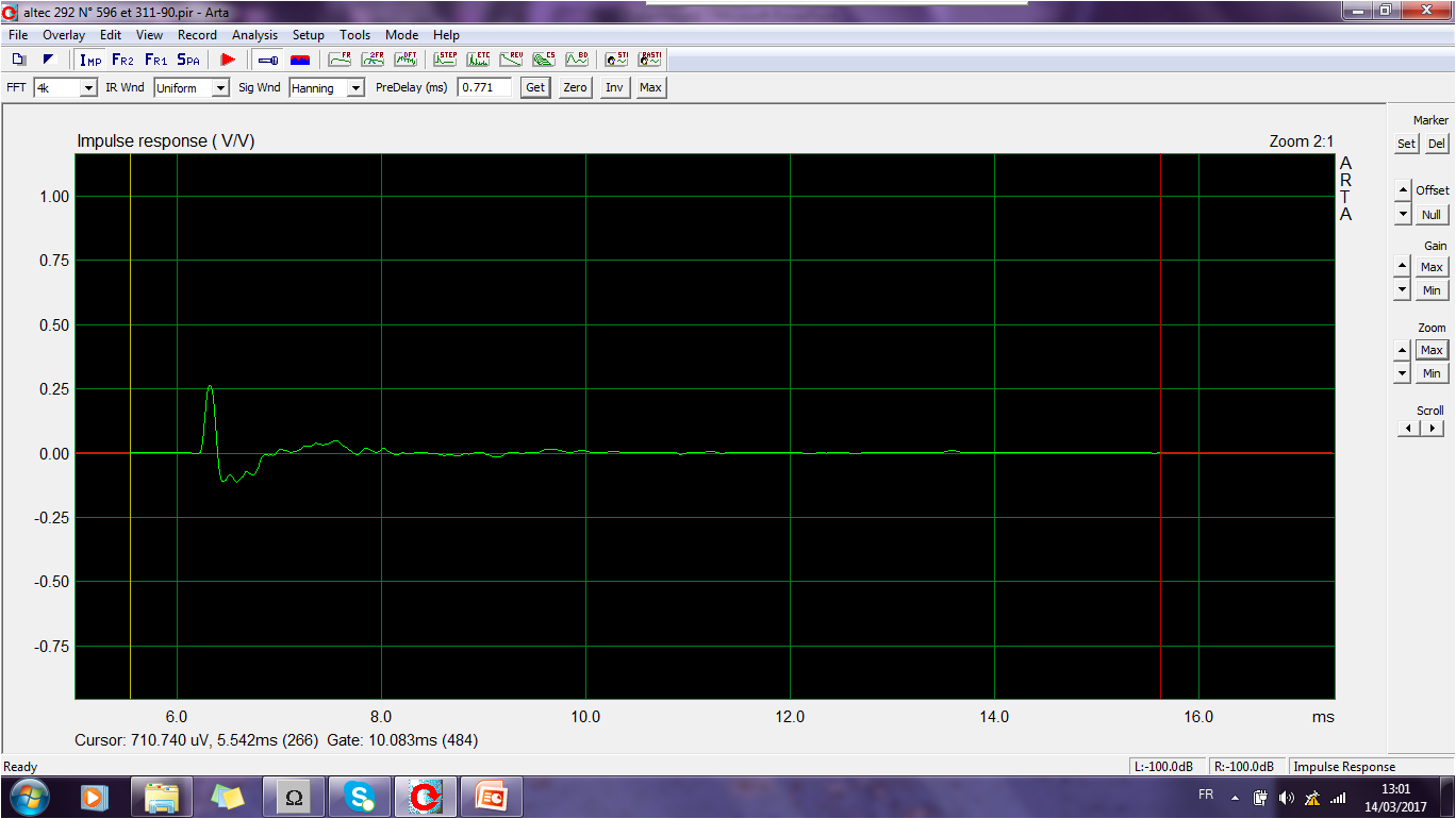

j'ai reçu ma nouvelle carte son et fait quelques mesures de mes Altec 292 8A dans mes pavillons Altec 311-90
Impulsion

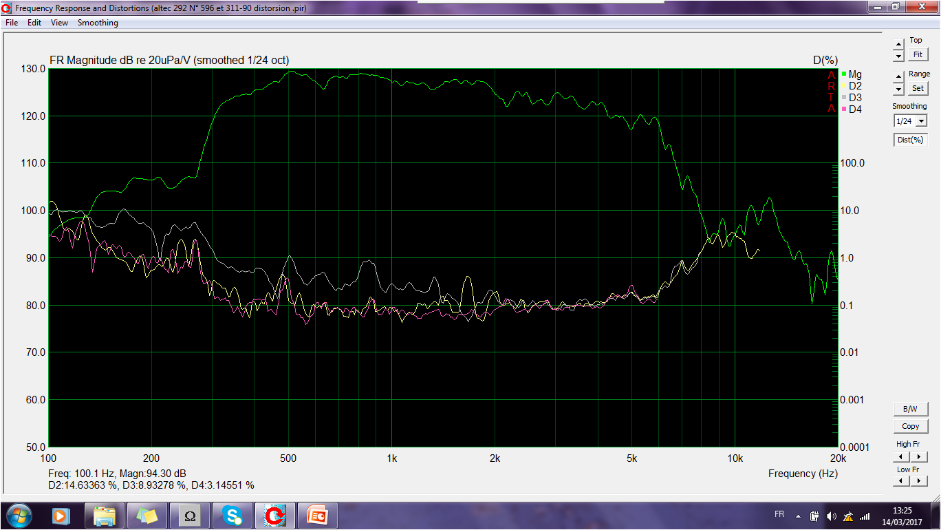

Distorsion
Ce que je peux constater au vu de toutes ces mesures, c'est que la réponse en fréquence est plutôt linéaire de 300 à 5000 Hz, que le groupe compression/pavillon peut démarrer à environ 250 - 280 Hz (donc pas de problème pour mon démarrage envisagé à environ 330 Hz) et que la distorsion est bonne.
Nous avons bien là un ensemble pavillon /compression pour un bas médium.
Comme je l'ai expliqué précédemment, je veux l'intercaler dans mon système entre mon boomer (Altec 515) et mon pavillon 1505:
démarrage environ 330 Hz et coupure à environ 1600 Hz (à déterminer en fonction des courbes)
Je voudrais préciser, que le résultat est identique pour mes 3 compressions Altec 292.
Merci pour vos commentaires et conseils
