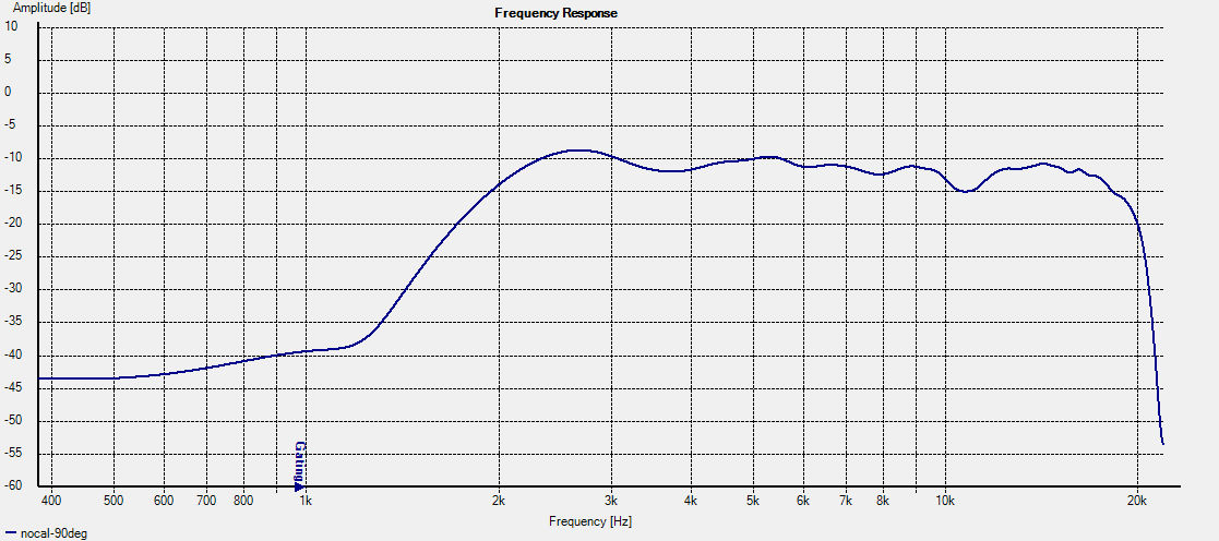

Greg Lagarrigue a écrit :Le T90A de fostex, doc constructeur et mesure ramenées à la même échelle (figure également le Faital FD371 pour comparaison) :
[Image: 473756T90Afostexetmesure.png]
On voit clairement sur ma mesure le trou dans la réponse à 10.7 Khz. Ce dernier est très mal placé et n’est pas facile à rectifier, même en numérique, en partant du principe que je fais mes corrections en +3dB /-3 dB au maximum. Comparativement à la doc Fostex mon choix a clairement été trompé, je cherchais un tweeter à raccorder a env 8 k, capable de monter proprement, sinon autant garder la 1'' sans tweter en extension. Les 2 tweeters achetés présentent la même allure de courbe.
Le faital Pro FD371 maintenant :
[Image: 985177FD731Faitaletmesure.png]
La courbe fabricant et ma mesure sont beaucoup plus proches. Le shelving nécessaire est minimisé sur la doc mais on reste dans la même allure de courbe.
Dans la pratique, 2 petits chelving en +2 dB et -3 dB linéarise le tweeter si désiré.
C'est intéressant, merci.
J'ai également été un peu surpris de voir les mesures indépendantes de deux tweeters Fostex haut-de-ligne de publiés par deux magazines de DIY allemands, le T900A:
[Image: test-fostex-8-1.jpg]
Et le T500A-mkII:
Dans l'ensemble, il semble que le T925A - modele intermédiaire - que j'utilise est probablement le plus linéaire entre les Fostex actuellement disponible ...
Mes propres mesures ci-dessous (gated MLS, 1m sur axe, avec microphone calibré Beyerdynamic MM1):
Marco
