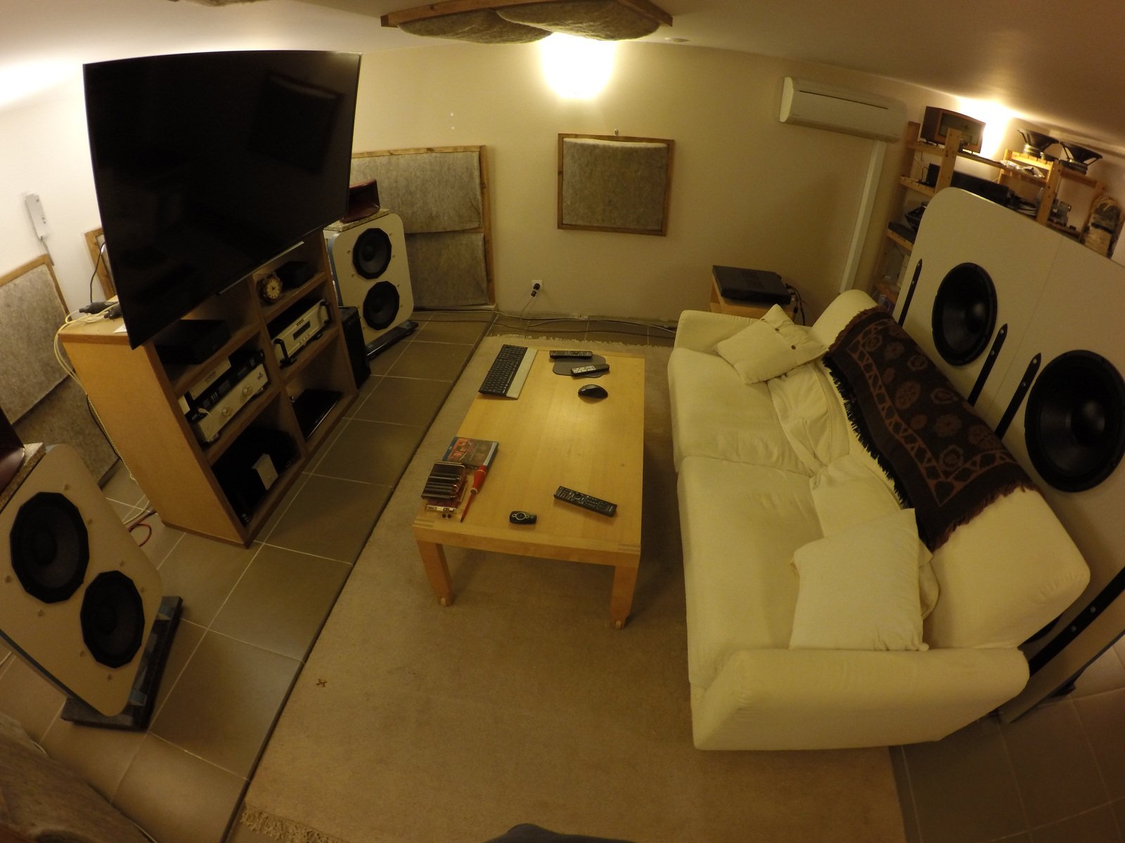

J'ai mesuré plus précisément les dimensions de ma pièce... en fait toute la maison est de forme trapézoïdale... ce qui n'est pas une mauvaise chose... même si la différence entre les deux bases est faible...
La hauteur de plafond est basse mais entre un épais tapis persan au sol, le canapé et les cadres de laine de mouton, je ne souffre pas de réflexion gênantes...
J'ai acheté cette demeure il y a 4 ans de cela... elle était finie depuis 18 mois à peine...
Il y a une explication à cette faible hauteur... ayant les plans d'architecte... 2 niveaux en sous-sol, l'un au dessus de l'autre, devaient être "bâtis"... de 2,3m de hauteur chacun.
Un bel atelier aurait pu naître dans le dernier sous-sol... Sad
D'énormes roches ont eu raison de la longueur du bras du "tracto-piqueur"... d'où, un seul niveau de sous-sol et à cette faible mesure de hauteur...
