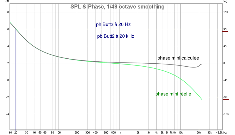

Bear a écrit :Bonjour Jimbee,
Quelle conclusion tires-tu de la dernière remarque que tu fais sur les difficultés de REW à calculer la phase minimale en extrémités du spectre
sur la stratégie à adopter pour caler la phase corrigée par l'impulsion calculée par rePhase sur la phase minimale ?
Bonjour Pierre, welcome,
T'en as pas des plus faciles de questions? ça dépend...
A travers un exemple, ici un passe bande ph Butt2 à 20 Hz et pb idem à 20 kHz.
Donc la vraie phase - comme dans rePhase et dans les livres - est à +90° à 20 Hz et à -90° à 20 kHz, premier placement de t=0.
Le calcul de Rew de la phase mini est faux en haut - en valeur absolue - et donne environ -10° à 20 kHz (pour une impulsion en 44,1 kHz).
Mais en décalant t=0 sur l'impulsion de 9 µs les deux courbes
coïncident presque parfaitement,
ce qui devient ma nouvelle référence.
