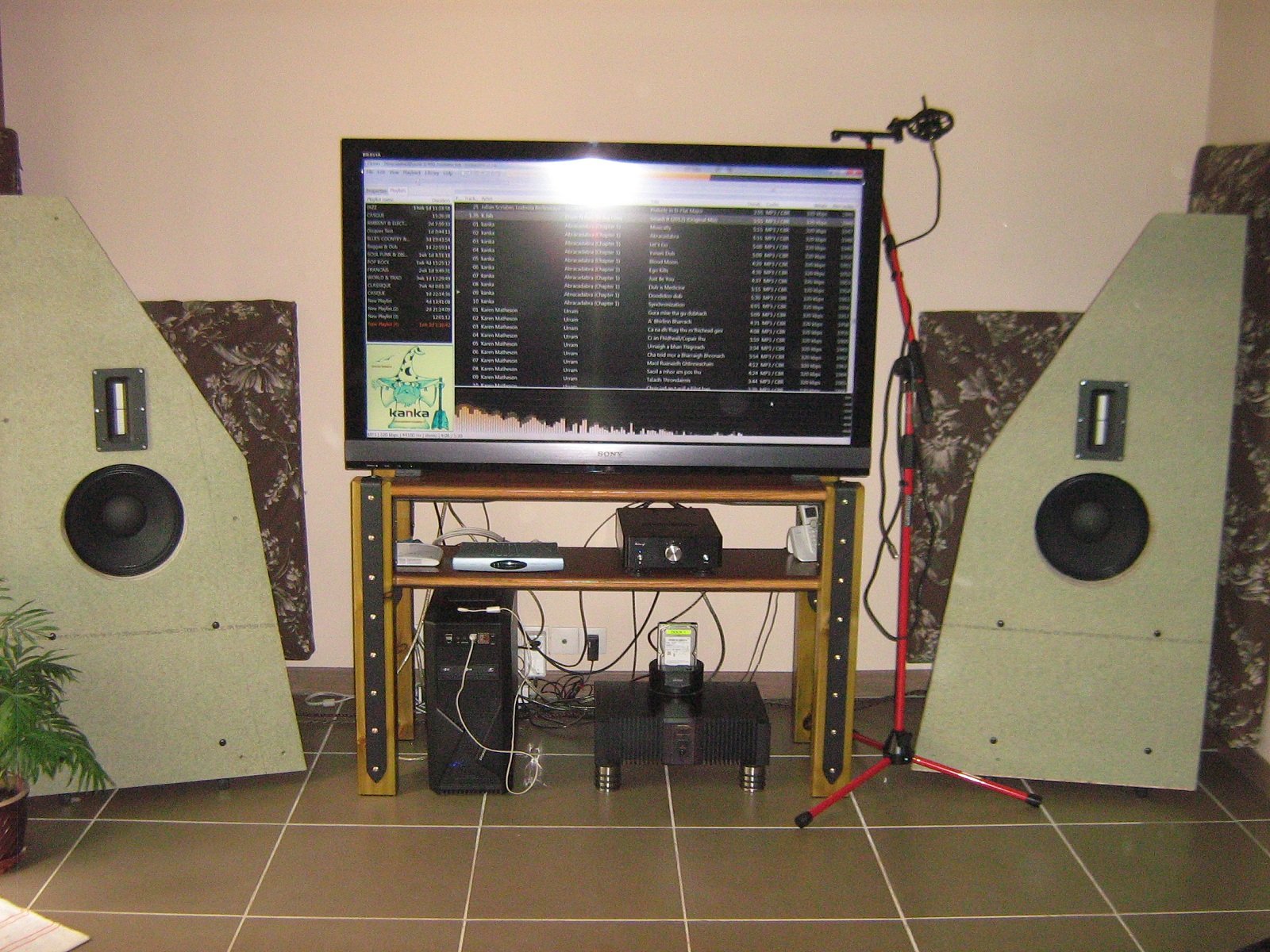

Deux GPA 414-8b... d'abord chargés en PB (pour essais) puis dans de vieilles caisses BR (mes premières, elles ont 30 ans !!) toujours pour essais avec les Neo Pro 5i dans le haut du spectre...
Panneaux provisoire d'aggloméré 2x2cm découpé "à l'arrache"

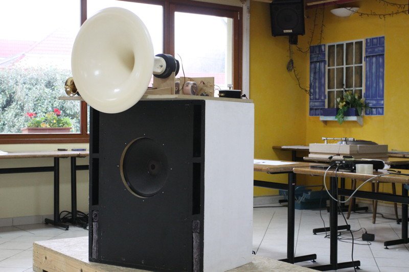

Mais voulant tout de même profiter des GPA jusqu'aux plus basses fréquences face aux caisson Peerless (en complément), je remontai du garage mes "toutes premières caisses" pour le 12"ST Browell.
54 litres BR... simulation faite par rapport aux côtes de l'évent laminaire, voilà ce que j'obtenais... parfois le hasard fait de belles choses... un petit 50Hz@-3dB

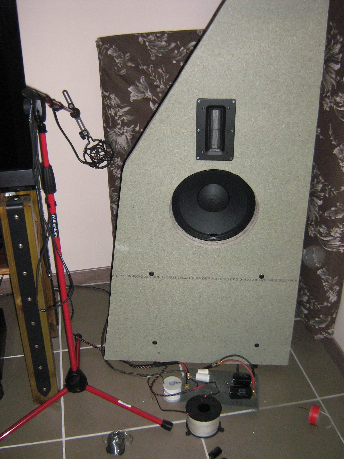

En passif, la liaison GPA/Fountek était comment dire... toute pourrie !!
De 800 à 2500Hz... les HP montraient leurs limites...
Passage au filtrage actif... avec une bonne Eq... c'était un peu mieux...
Mais pas top...

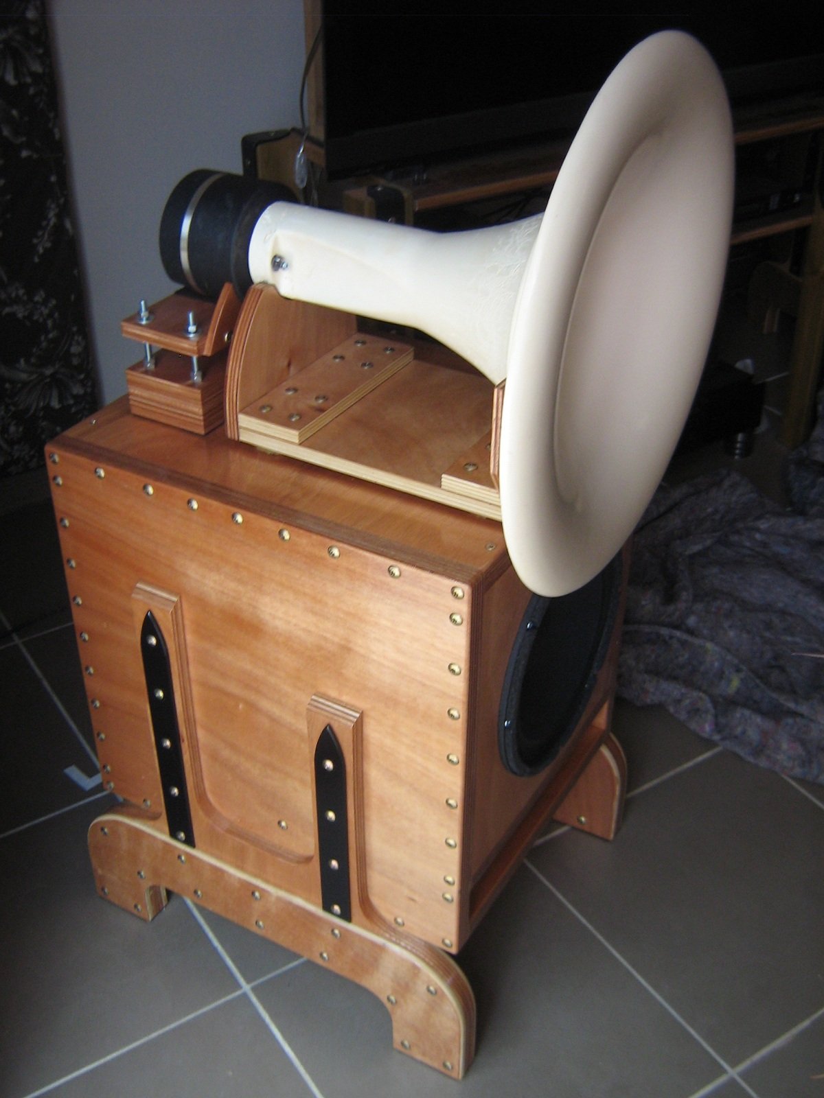

Restait la construction... Supports des compressions+Pav... charges BR... etc...

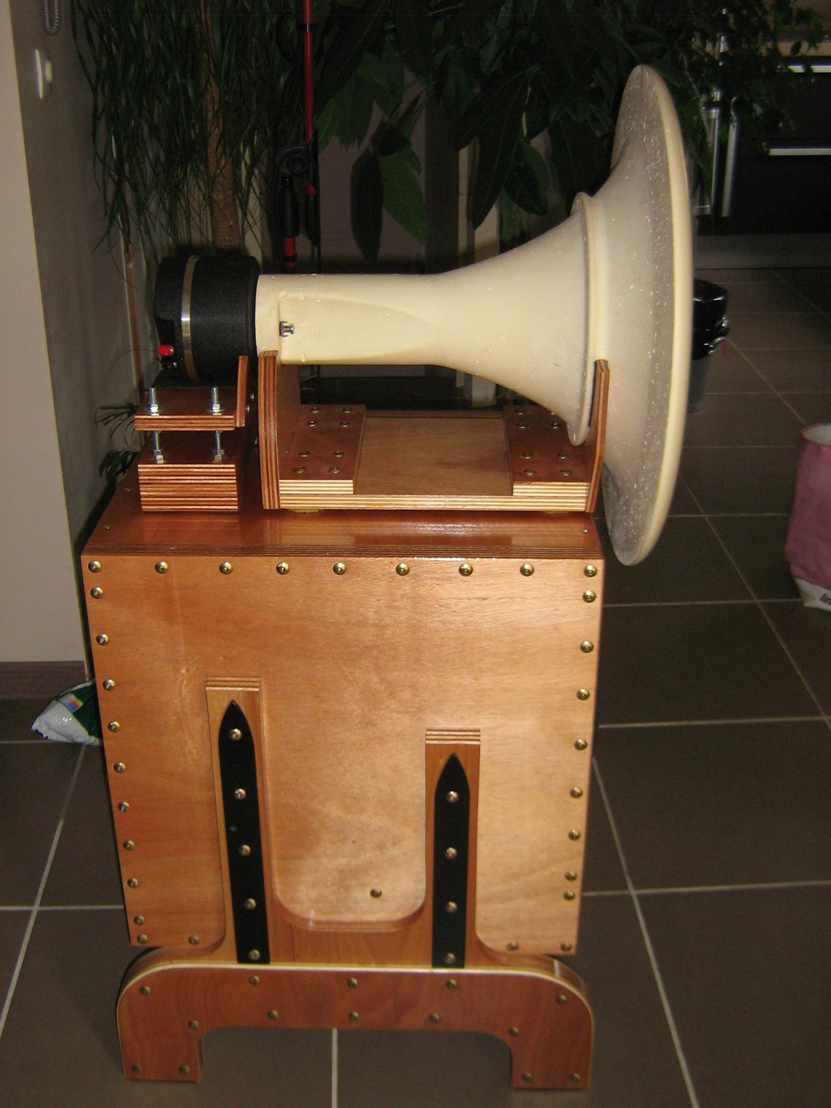

Supports pavillons...
Supports TAD... je voulais des supports "réglables" en hauteur pour soulager les pav des presque 7Kg des moteurs...

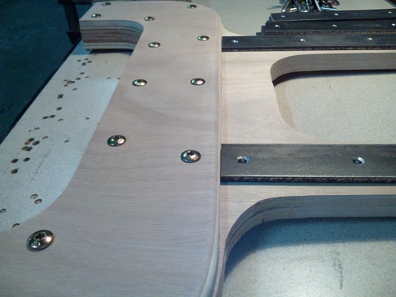

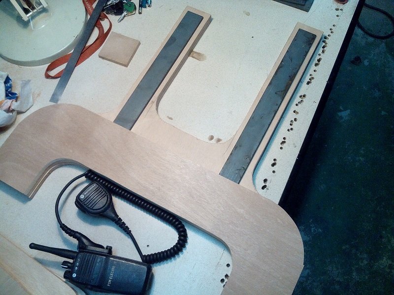

Les pieds d'enceintes... 16 découpes de CP10, 15 jours rien que pour eux... je précise que tous ces travaux ont été fait avec quelques serre-joints, une visseuse, une ponceuse à ruban et une scie sauteuse...

Les charges BR... 72l net... tasseaux de renfort et mise en pression des GPA... CP30 d'okoumé (plus joli)...
Faces avant et évents laminaires...
Les caisses à proprement parler...
Les caissons terminés... première monte des pieds (déjà vernis)...

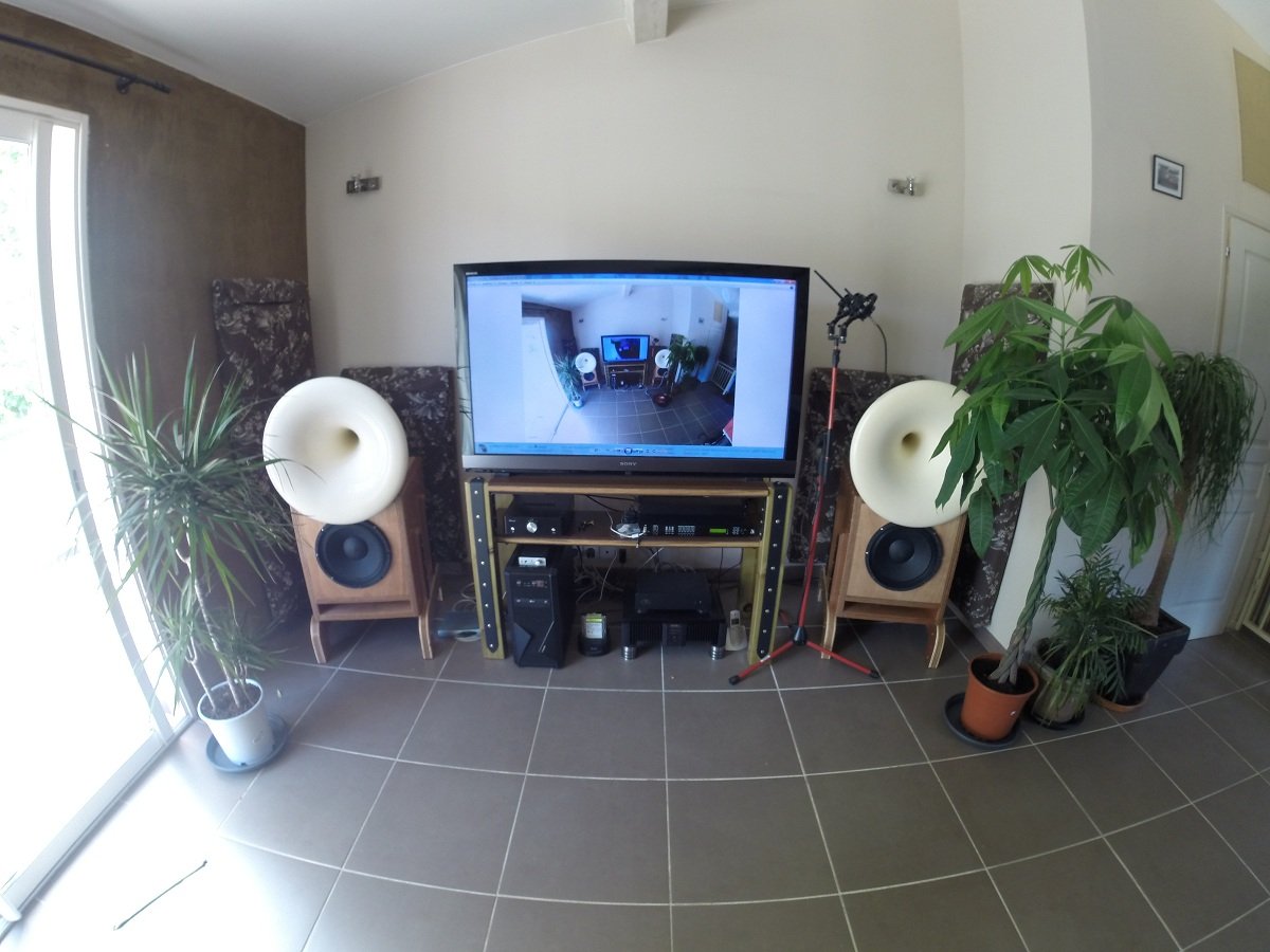

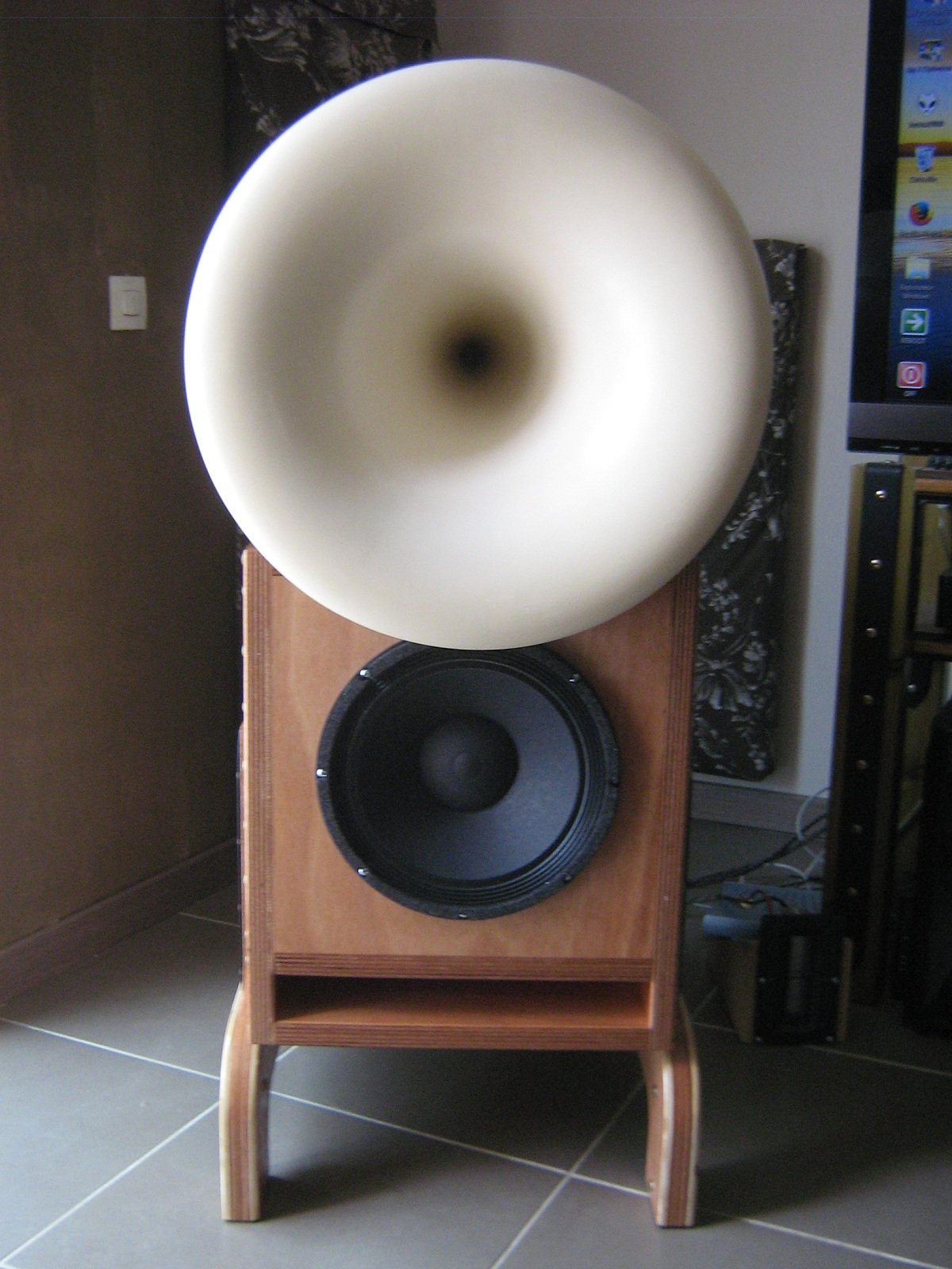

Et voilà le résultat final...
Mais pas top...
