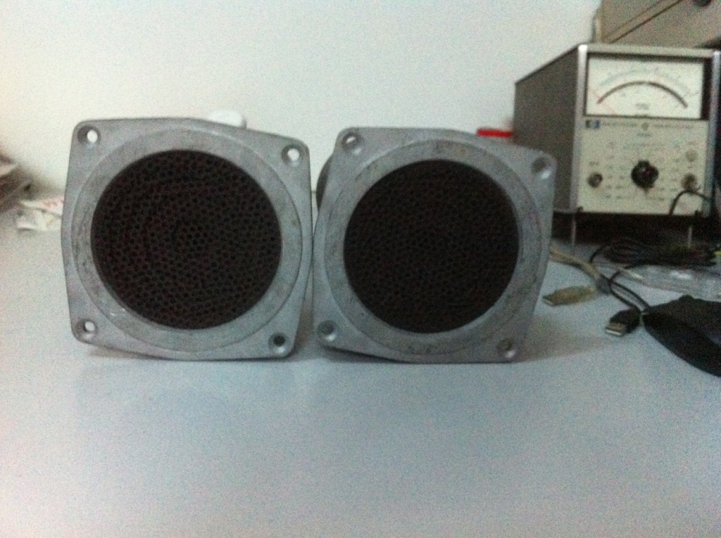

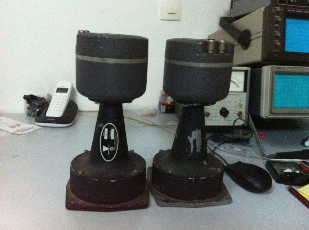

j'avais dans mes réserves des JBL 2461 en 1 pouce, sur lesquels a été monté des membranes de JBL 2425 (D8R2425) en lieu et place des membranes phénoliques d'origines.

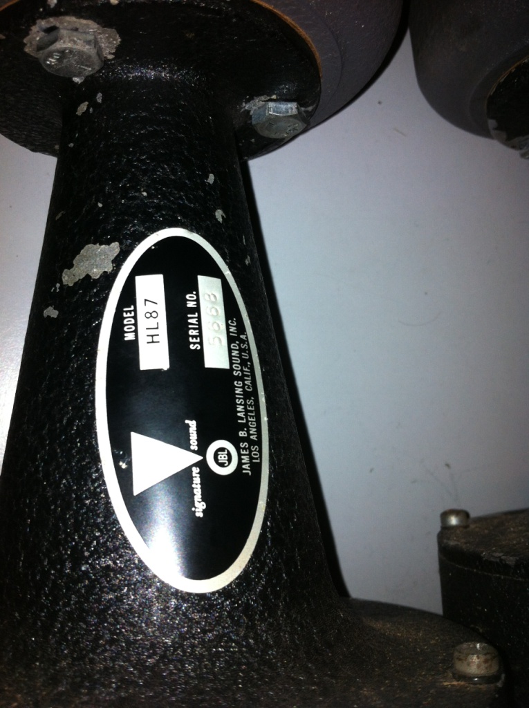

Ces compressions sont couplés avec des pavillons "potato masher"HL 87
je les avais écoutés rapidement il y a quelques années, mais jamais mesurés, n'ayant pas a l'époque le matériel et les connaissances pour ce faire.
Ayant pour projet de fabriquer des enceintes avec des Fostex F356 ou L362 (30 cms) et ces compressions/pavillons, je les ai donc ressorti, pour les tester de nouveau et les mesurer.....
vous trouverez ci-dessous, les courbes d'impédances, de réponses en fréquence de cette ensemble compressions/pavillons
A première vue, cela semble pas trop mal, avec une courbe tenant dans les 10 dB de 500 hertz a environ 15.000 hertz.
je ne les ai pas encore écouté en situation mais juste mesuré.
Je me permets de vous solliciter pour connaitre votre avis sur ces mesures?
De plus, est-ce que quelqu'un a déjà écouté ces compressions et ces pavillons "potato masher", quel est votre avis et le résultat de votre écoute?
A quel fréquence pensez vous qu'elles doivent démarrer, voire les couper?
