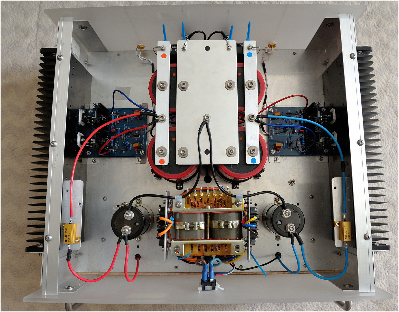

Bonjour ,
je crois qu'il faut se poser des questions sur les ronflettes........
sur la photo ci jointe , mes RCA ne sont pas à touche touche les fils de liaisons teflon RCA/ Carte ampli sont simplement torsadés et la longueur
des fils sont de 16 cm......et il n'y a pas de ronflette.......tout cela demande quand même réflexion sur les grandes théories

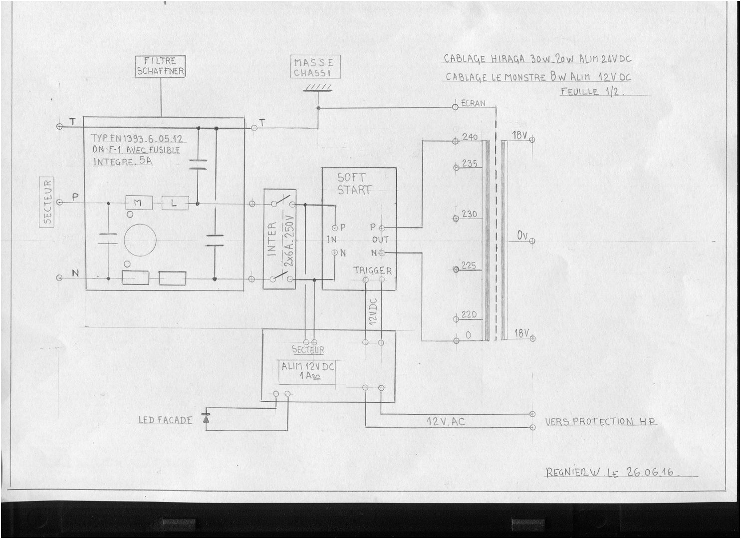

le câblage des masses est réalisé comme sur le schéma ,ci joint
HA!!! les grandes théories qui pour les grands spécialistes de l’électronique leur permettent d'en écrire des pages .......certe tout n'est pas à jeter mais je crois qu'il faut rester prudent ......
il faut rentrer dans la moulure tout en reglant les inperfections que l'on peut rencontrer
ma devise..... SEUL LE RÉSULTAT COMPTE !!!!!!
dernière config du 30W
