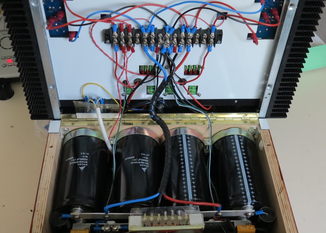

Après un long moment de silence, je reviens vous donner quelques nouvelles de mon ampli.
En fait, autant je suis resté silencieux, autant mon ampli ne l'était pas car la solution adoptée pour sa réalisation générait une magnifique ronflette due à une boucle de masse. Il m'a fallu un peu de temps pour comprendre ce qui n'allait pas malgré les explications de PFB ...
Un remaniement intégral du câblage, heureusement sans changer l'implantation des sous ensembles, m'a permis de venir à bout de ce désagrément.
Je n'ai pas encore pris le temps de comparer les qualités de cet ampli avec celui de William qui fonctionne remarquablement bien (pour ceux qui étaient à Ablon il y a quelques semaines) mais je pense que je suis cette fois dans le vrai. L'avantage d'une alimentation linéaire surfaradée par rapport à une alimentation SMPS est évidente. Je n'avais jamais ressenti autant d'énergie restituée par mes VOT. D'ailleurs ceux qui se posent la question de savoir quel est le meilleur ampli pour des VOT feraient de s'intéresser à cet ampli 30W Hiraga.
