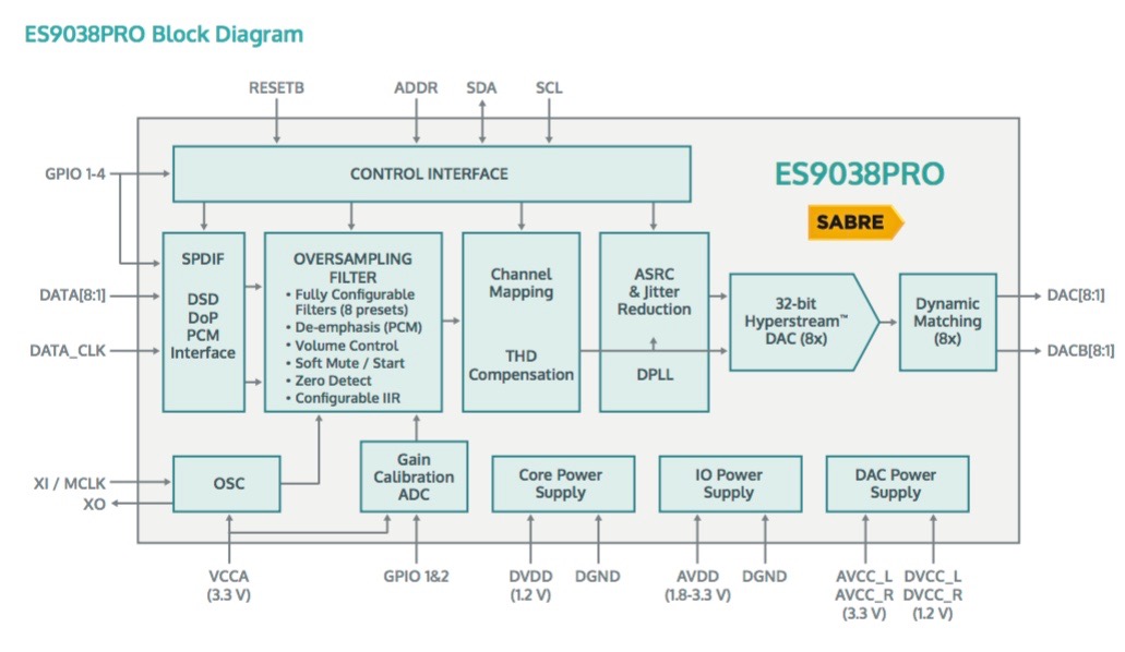

Bonsoir les Gars !,
A propos des puces ESS (vs Wolfson vs AK vs GPU/DSP.....),
(dans le monde de l'over-sampling.....! ;-) )
est annoncé en remplacement de la génération courante 8x32bits
ES9o18, 9o23, 9o18km...une serie ES9o38, ES9o28, ES9o26

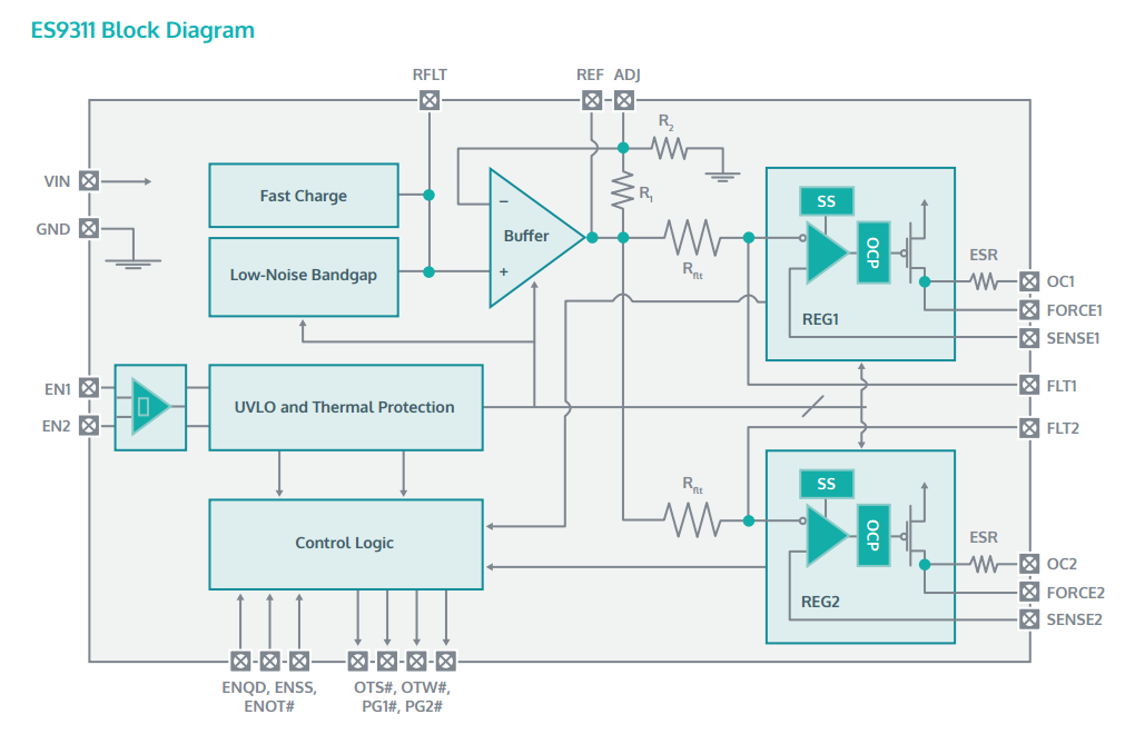

et ES9311 (.pro) toujours hyperstream,
et dotée d'une technologie interne de contrôle de la guigue,
une sensibilité moins critique à l'alimentation,
et associable une puce à faible bruit dédiée 9311 de gestion de l'allm.,
et des possibilité à à -14o Db SNR et -122 Db pour la distorsion...
Avec sa réponse chez AKM AK 4497,
et de nouvelles puces aussi chez TEXAS...
Bien à vous,
W :-)
