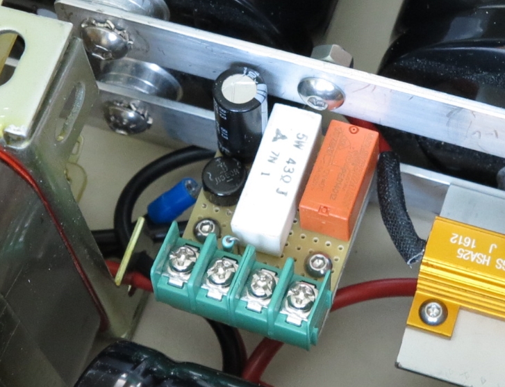

Contrairement à ce que j'avais indiqué à HaH, je vais installer un soft-start.
Je me suis inspiré d'un schéma trouvé sur internet
Je le reproduis avec mes modifications :
Mes valeurs de composants :
- Pont de diode : 0.8A, 600V
- R1 : 680 ohm, 1/2W
- R2 : 43 ohm, 5W
- Relais : voir fichier joint (réemploi) ou équivalent
- C1 : 1 000µF, 40V
- Le 12 V~ est fourni par le transfo de Charly.
Le principe :
A la mise sous tension du circuit, le rush de charge des condensateurs est modéré par la résistance R2 (43 ohm, 5W) en série dans le circuit primaire du transfo pendant environ une 1/2 seconde, le temps que C1 se charge.
- Lorsque C1 est chargé, le relais passe en position travail et court-circuite R2. Le transfo est alors alimenté normalement.
