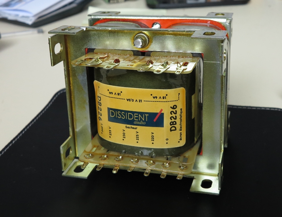

Les transformateurs d'alimentation sont livrés.
- Nous en avions confié l'étude et la réalisation à Charly Doria (Dissident Audio).
A première vue, la réalisation est très proche des transfos vendus à l'origine par la Maison de l'Audiophile.
Notre cahier des charges précisait que :
- La tension d'alimentation doit pouvoir être comprise entre 220V et 240V avec un pas de 5V.
- Une tension de sortie principale de 2 x 18V 6A avec 2 enroulements distincts.
- Une tension de sortie secondaire de 12V 500mA pour alimenter des circuits annexes.
