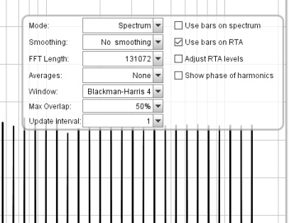

Dominique-Tanguy a écrit :Merci Jimbee,
Aurais tu 5 minutes pour expliquer comment utiliser ce signal avec Arta ou REW pour faire une mesure de l'IMD ?
Le fichier est lu sur un pc, les réglages du rta de Rew sont ainsi:

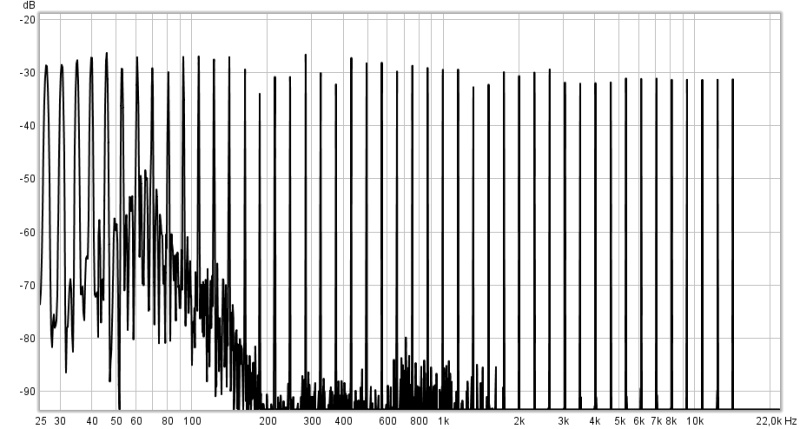

j'ai fait l'essai avec un 48 sinus ( 20 Hz - 14,5 kHz ) à dispo là:
https://1fichier.com/?ukiqhiugsr
mais je me demande comment, dans ces conditions, on peut distinguer dans ce méli-mélo, la dim de la distorsion harmonique.
( quoique le niveau pour une fréquence seule soit faible.. )
à 96dB / 1m : vers 60 - 85 Hz, c'est pas terrible.
cdt
ps: en plus simple je découvre le multitone d'Arta qui génère 40 sinus entre 20 et 20 kHz, avec un meilleur rapport s/b que mes bidouilles.
