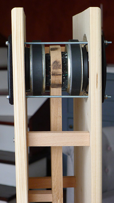

Dans le cas d'un H avec un seul hp, je vois deux améliorations possibles :
le montage du hp en "non resonant mounting", ici sur un dipole :
selon Linkwitz :
http://www.linkwitzlab.com/frontiers_2.htm

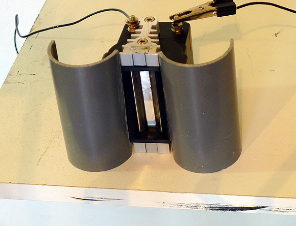

Ou réaliser un filtrage mécanique de l'onde ar du H, afin d'égaliser la courbe de réponse av et ar (vrai dipole ou dipole parfait, perfect 8)
En fouillant pour trouver la photo au dessus, j'ai retrouvé ca :
Mes premier essais de "papillons à la Gérard", ca me rajeuni pas Sad
