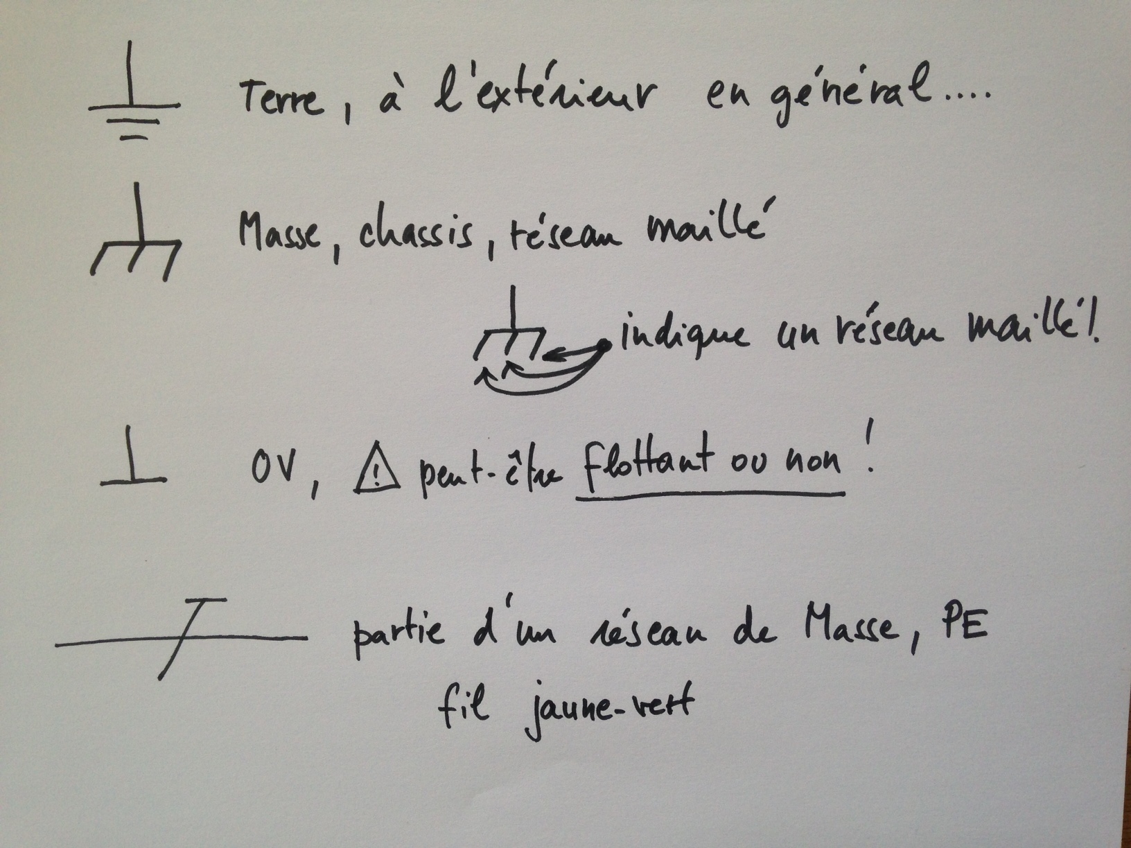

On avance un peu?
Pour éviter des confusions, erreurs et maladroitesses je propose ces symboles:
