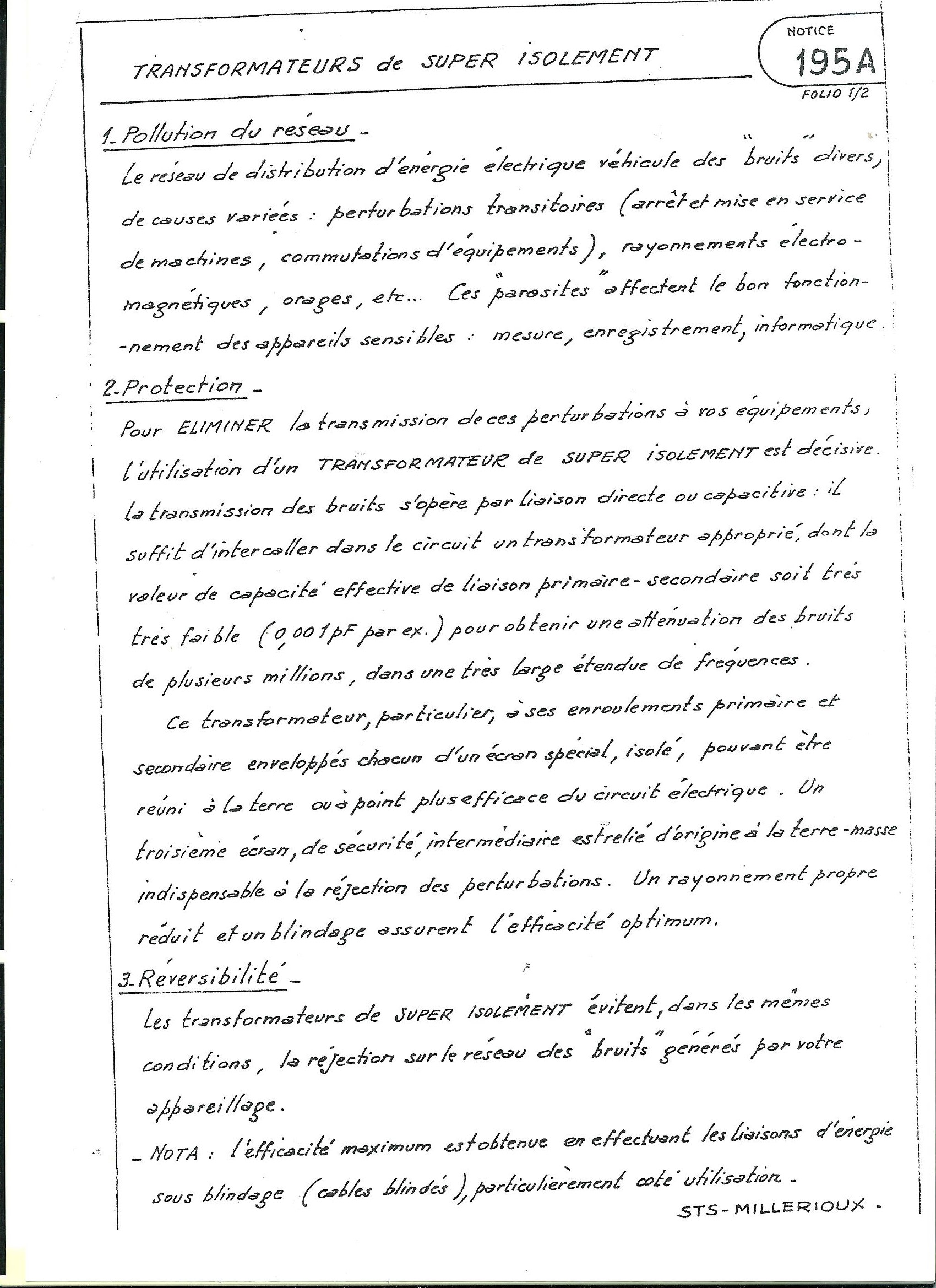

Bonjour.
Comme ça en passant , je me dis , peut-être ,que ce genre de transfo de"Super isolement" serait utile dans des contextes délicats.
