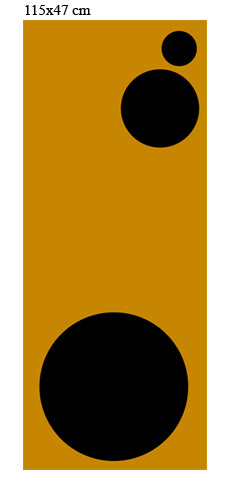

tonipe a écrit :Philonu, Lle grave est à 45 cm du sol, le B200 à 85 cm, le tweeter à 105 cm, la hauteur totale est de 137 cm, la largeur de 47 cm.
On ne peut pas dire que les dimensions et le placement des hp sont optimisé..
Si l'on rajoute que le B200 n'est pas un modéle de linéarité dans le medium, je comprends pourquoi tu fait autant de corrections, juste parce que tu n'as pas le choix..
Un exemple de ce qui serait plus acceptable :
Phil.
