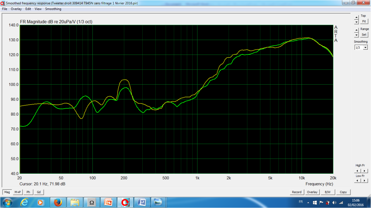

Je joins les courbes de réponse sans filtrage et courbes d’impédance des 2 Fostex T945N. ainsi que la courbe de réponse et impédance du Fostex T845
Vous pourrez constater que les réponses des 2 Fostex T945N sont bonnes et surtout très proches (ce qui est très bien)
Courbes de réponse sans filtrage 2 Fostex T945N

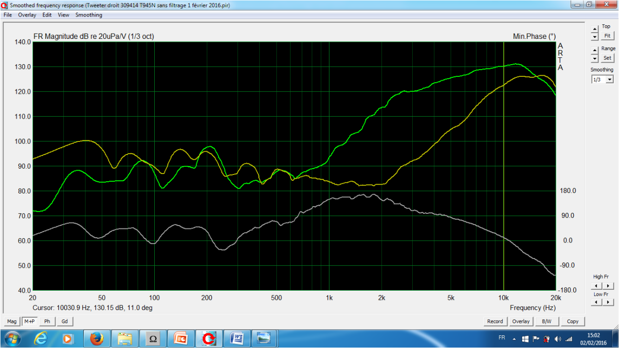

Pour continuer dans le réglage de mes VOT, j’ai changé le filtre des tweeters à 10.000 Hz de 6Db pour un 18 dB (pente de coupure plus raide)
Cela a beaucoup amélioré les choses, avec un recoupement meilleur (fin de compression début tweeter) il y a moins de voile dû a la superposition des voix et le son est beaucoup plus fin et détaillé…
Je vous mets des imprimes écrans sans filtrage du Fostex T945N et avec filtrage 18dB.
Vous pourrez constater que le 18 dB améliore grandement la courbe de réponse : exit la bosse et la descente de 10 dB à partir de 13.000 Hz et la réponse est plate de 10.000 à 20.000 Hz (la pente de 10.000 Hz à environ 11.000 Hz est normal due à la coupure à -3db)
Ne tenez pas compte de la différence de rendement entre la courbe sans filtrage et avec filtarge 18 dB, car la mesure a été faite sur plusieurs jours avec des réglages différents; en réalité pas ou peu de perte de rendement

FR Fostex T945N sans filtrage et avec filtrage 18 dB
