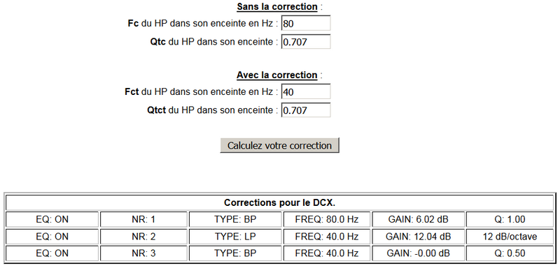

Un calcul en ligne est proposé à cette adresse bien connue :
http://petoindominique.fr/php/linkwitz.php#c1
Ce calculateur à l'œuvre :
[Image: attachment.php?aid=12727]
Son effet, l'écart avec la courbe cible va jusqu'à +6.85 dB :
[Image: attachment.php?aid=12728]

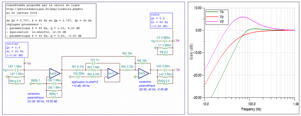

A la même page du site, figure un exemple qui avait été proposé en son temps sur le forum Audax :
valeurs initiales Qo = 0.9, fo = 80 Hz
valeurs cibles : Qp = 0.5, fp = 40 Hz
Les figures suivantes en montrent l'exposé :

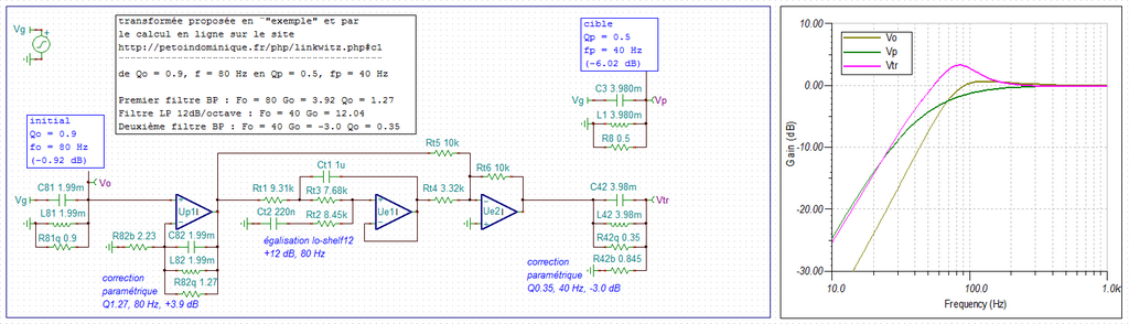

[Image: attachment.php?aid=12729]
puis l'entrée des paramètres dans le calculateur :
[Image: attachment.php?aid=12730]
et enfin la simulation accompagnée des courbes de réponse obtenues. On retrouve comme précédemment un écart considérable avec la courbe cible, il atteint +5.12 dB :
[Image: attachment.php?aid=12739]
La dernière image est celle de la transformée, calculée quasiment de tête, qui donnent des résultats parfaitement conformes aux attentes avec un DCX, on peut en vérifier la validité avec ARTA :
[Image: attachment.php?aid=12732]
En conclusion, les écarts estimés à 0.3 dB avec les courbes cibles que donnent la théorie sur laquelle repose ce calculateur de transformées sont très éloignées de la réalité.
