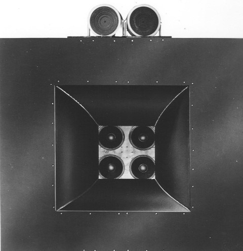

Bonjour Dominique, pour les solutions 4 hp en pavillon
une version spéciale du Shearer des années 30
http://www.audioheritage.org/vbulletin/s...n-pictures
puis un déclinaison de 1950
"Jim Lansing Theatre Sound System" of 1954, also manufactured as Westrex T550 and Ampex 6000C
J. Hiraga donne quelques éléments lors de son dernier voyage au Japon
http://killerdac.com/index.php?topic=842.400
les plans
http://www.lansingheritage.org/html/jbl/plans/t550a.htm
