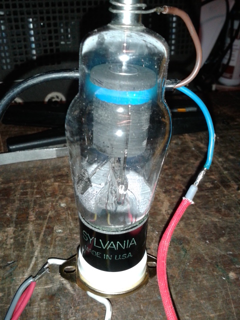

avec la 83 biplaque tester une plaque a la fois
c'est 125mA chaque comme la 816 simple plaque
le mieux c'est le chauffage avec prise central pour la sortie DC
image avec AC 240V sur 1Kohm:
