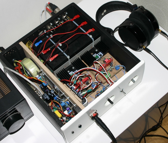

voici le schéma.
Il y a une anomalie (gestion du reset du 4017) à la conséquence mineure, lors du premier branchement, le circuit est dans un état indéfini. Il faut appuyer plusieurs fois sur le bouton poussoir. Après, comme il est 100% actif sur le secteur, il n'y a plus de problème. Avis au amateurs pour l'améliorer encore...
Là c'est pour trois batterie au plomb chargée à tension constante (l'alim du circuit) mais on peut modifier ce circuit pour brancher un chargeur de batterie gérant une techno spécifique.
Il y a une 4ème sortie pour piloter un relais externe...
