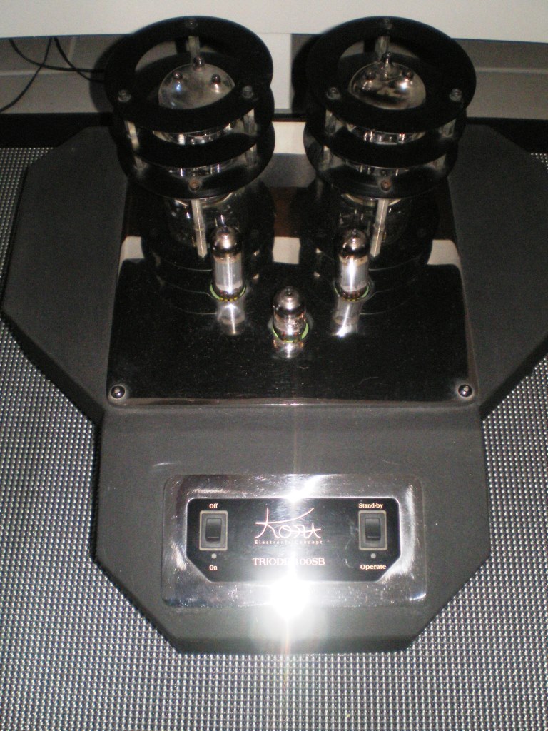

Bonsoir à tous, et merci pour toutes ces réponses, je ne pensais pas en avoir autant aussi vite...Rolleyes
D'abord quelques précisions quant à ces amplis: ce sont 2 blocs mono avec 2x6C33+2xEL84+1x6922 chacun.
Pour tout vous expliquer, une écoute était prévu un samedi après midi à la maison, j'ai donc mis en route l'installation dès le matin, je me suis (quand même) fait une petite écoute avant de manger.
Puis après l'arrivé des protagonistes, vers 15H30, j'ai mis un disque et là je n'avais le son plein pot que sur une seule voie, l'autre fonctionnait à un niveau très faible...inversion des câbles de modulation, le problème ne change pas, donc le problème n'est pas en amont, je fais de même avec les HP, les mouches changent d'âne mais le problème reste le même!!!
Plus tard je décide de tester les lampes, en les inversant d'un ampli à l'autre, je choisi la 6922, l'ampli qui ne fonctionnait pas, reste dans le même état, tandis qu'une ronfle importante apparait sur l'autre...je rechange les lampes, je reviens donc dans la configuration d'origine, et le problème reste le même: je me retrouve avec un ampli qui ne fonctionne toujours pas et l'autre qui ne fonctionne plus et qui ronfle!!! Test concluant!!!Sad
