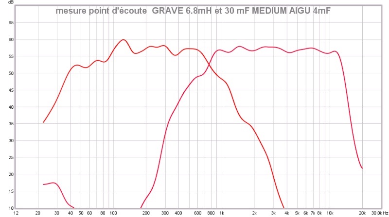

voici maintenant ce que j'obtiens avec mes nouvelles modifications .
l'axe du pavillon focalise vers le point d'écoute.
j'ai augmenté aussi la valeur du condensateur du grave ( je suis passé de 10 mF a 28 mF ) afin d'ameliorer la pente de coupure du 416 8B.
