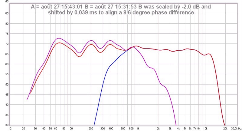

une chose me tracasse dans le processus de mise au point d'un filtre passif ( en tout cas dans la mise au point du mien ).
j'ai suivi le protocole suggéré par Dominique et André .
- mesure a 1 metre de chaque hp pour definir la bonne frequence de raccord en frequence ( le Niveau etant choisi pour obtenir une reponse la plus linéaire possible ) .
- puis reglage pour obtenir la meilleure mise en phase.
par exemple cela donne dans mon cas ceci :
