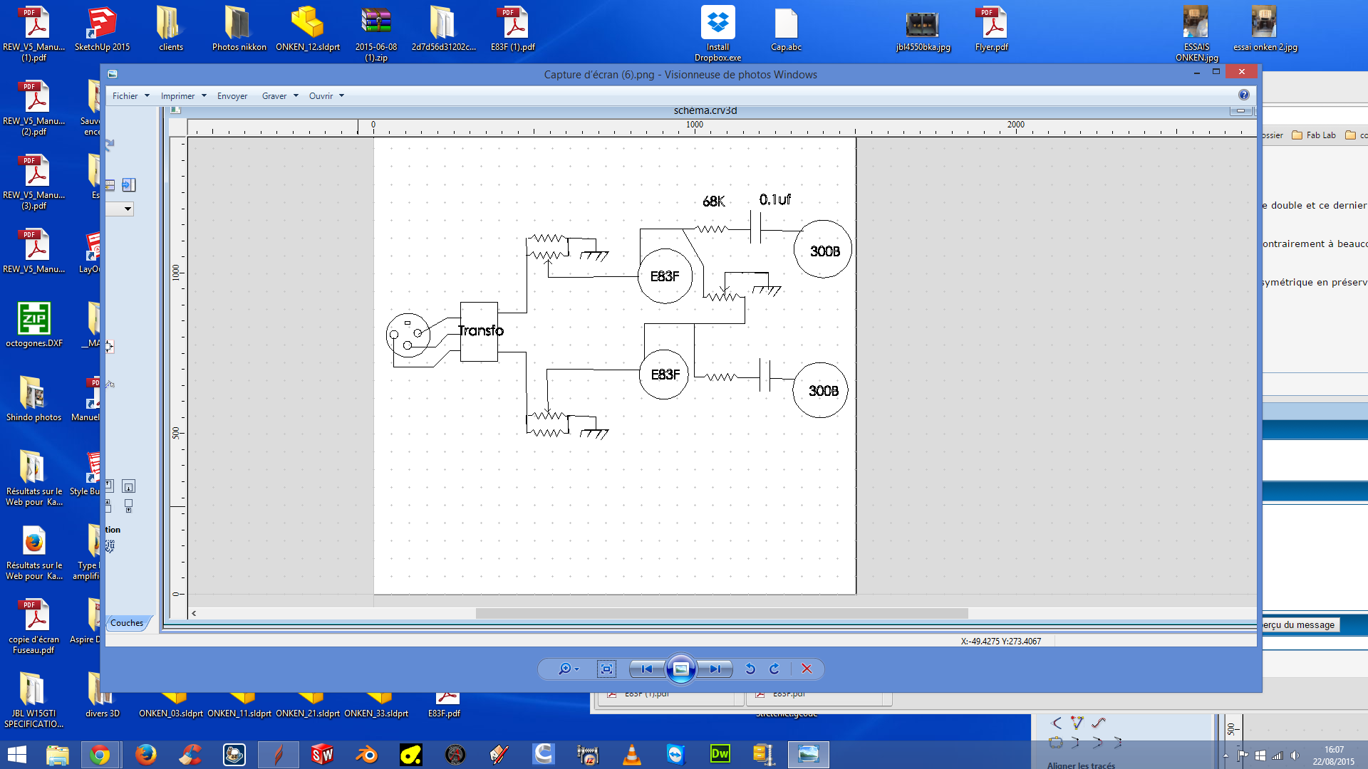

RE: Impédance d'entree
voici un début de schéma, pour les valeurs des resistances en parallèle sur le potar d'entrée double et ce dernier je ne peux lire la valeur.Je n'ose pas trop démonter pour l'instant.
Donc finalement il y a bien un transfo caché...
J'ai verifié également sur une sortie symétrique de préampli le son est parfait, cependant contrairement à beaucoup d'appareils, si je relie mon point froid et ma masse pour utiliser en asymétrique, le son devient mauvais, plus de basse et aigus qui vrillent, typiquement désadaptation d'impédance.
Ma question était donc peut on adapter simplement l'entrée de l'appareil pour un préamp asymétrique en préservant la qualité bien sur.
