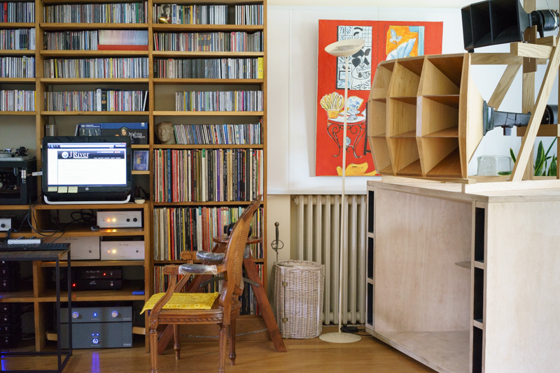

Dison le tout de suite, les enceintes semblent énormes ! Ou bien la pièce est trop petite… Ce sont vraiment des monstres, et elles auraient probablement besoin d’une pièce plus grande pour s’exprimer totalement, mais l’ensemble est bougrement impressionnant. Je viens de rentrer à la maison et en entrant dans mon séjour, j’ai eu l’impression que mes enceintes étaient minuscules…
[Image: attachment.php?aid=11197]

Gilles utilise depuis peu un nouveau filtre actif/passif Kaneda 4 voies, à pente théorique de 6 db. Quand je suis arrivé, le système était calé avec les membranes alignées, ce qui amenait le pavillon bas médium dans une position très avancée un peu disgracieuse :
[Image: attachment.php?aid=11195] [Image: attachment.php?aid=11194]
