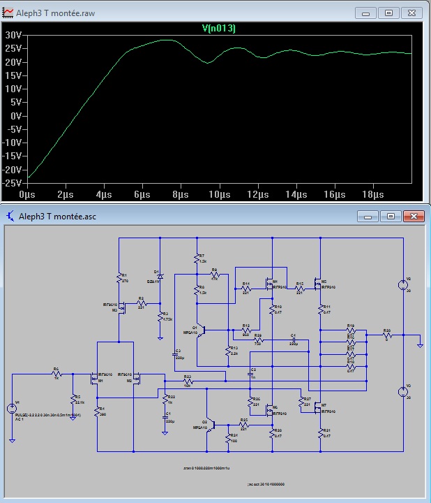

Ayant testé en simulation avec LTspice les amplis Aleph de N Pass, un test m'a déçu: leur temps de montée et descente.
Plus un module Aleph possède de paires de transistors IRFP240, plus les temps de transition augmentent.
C'est normal, vu les capacités parasites des Mos Fet de puissance qui S'ajoutent.

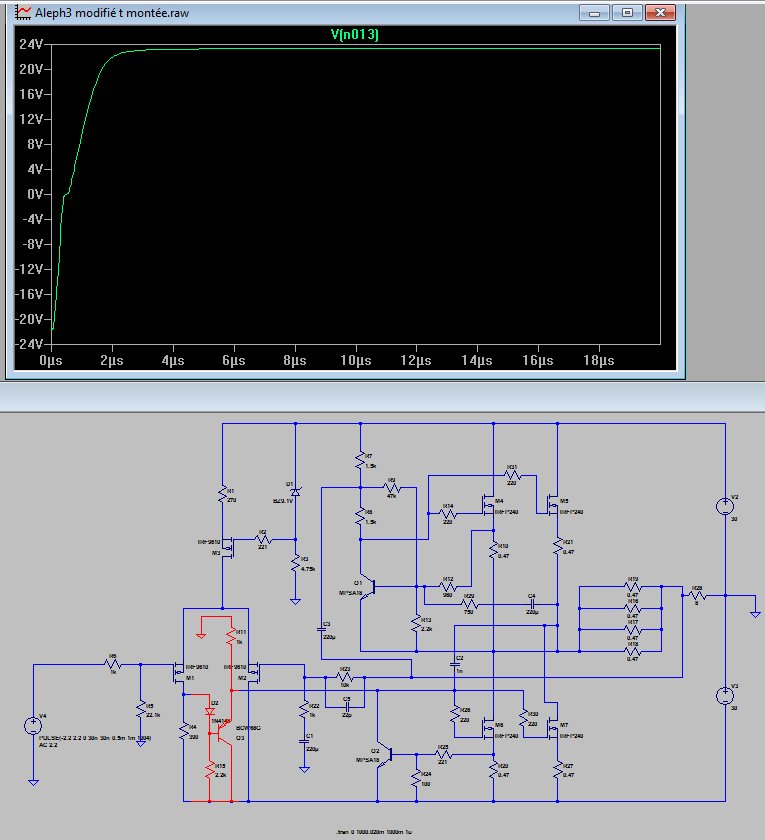

En ajoutant un transistor en collecteur commun cela change énormément car les IRFP 240 sont attaqués en impédance bien plus basse, et de plus sur charge capacitive de 1u parallèle avec 8 Ohms pas d'oscillation.
Selon des avis d' écoutes les amplis Aleph donnent un son mou manquant de punch.
-T montée original
-T montée après modif
