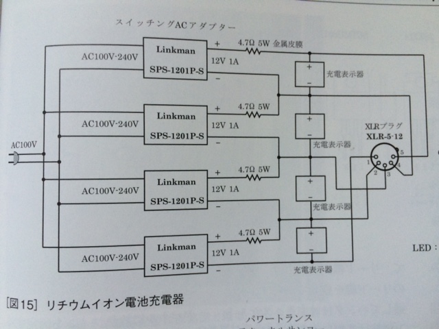

Sébastien, Dominique,
Je ne sais pas comment vous avez monté votre système de charge pour le batteries du N°209 mais j'ai compris il y a quelques jours le pourquoi de la présence de ces câbles jaune et blanc dont on a parlé et dont on ignorait la destination, puisque rien ne leur était connecté à l'intérieur de l'ampli.
En fait, ils servent à la recharge des batteries et ils permettent de recharger les 4 batteries de 7.2V en même temps. Pour cela, il faut 4 chargeurs 12V 1A qui se connectent ensemble, et qui permettent de recharger les 4 batteries en même temps, 4 résistances 4.7Ohms/5W, et la prise Cannon XLR-5-12 pour connecter le câble des batterie sur les système de recharge. Claude a déjà ce montage pour son N°222.
Voici le montage :
C'est en regardant sur internet ce que pouvait être ce Linkman que j'ai alors compris de quoi il s'agissait.
