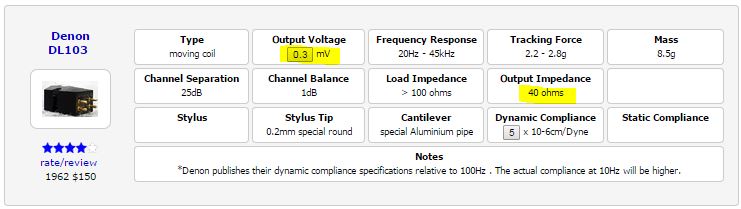

J'ai comparé les spécifications des deux cellules sur Vinyls Engine. Je me demande si il n'a a pas une erreur concernant l'impédance de sortie de la 103. Je vois 40 Ohms, or je croyais que c'était 14 Ohms, comme la 103R.
[Image: attachment.php?aid=10742]
[Image: attachment.php?aid=10743]
Si les chiffres sont bons, cela pourrait expliquer la différence de comportement avec le Kaneda (Impédance et niveau de sortie).
