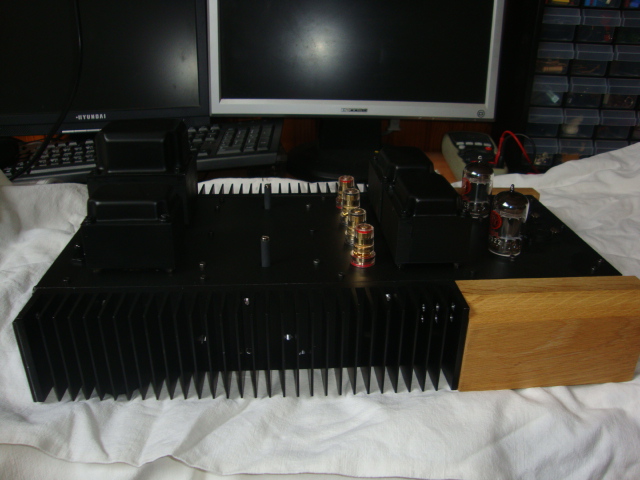

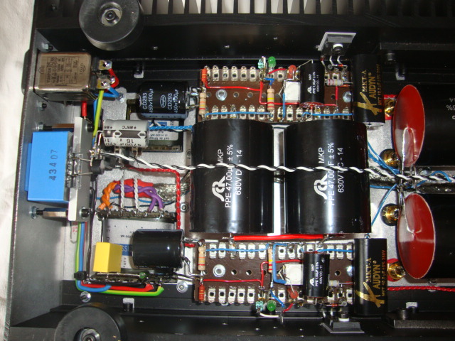

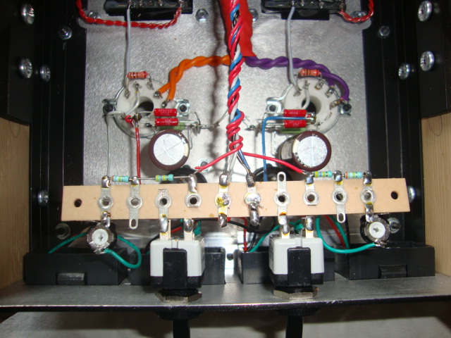

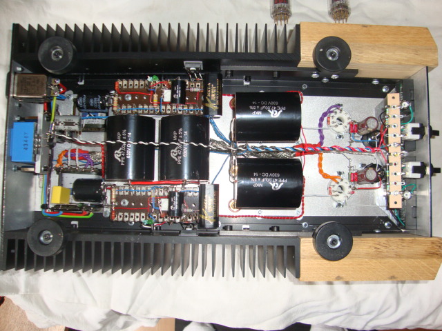

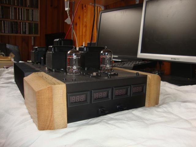

Quelques photos, si cela peut donner l'envie à quelqu'un de se lancer. On trouve régulièrement des E55L, sur Ebay, il y avait une paire de Valvo cette semaine (partie à moins de 70€) ...
Le proto et la version plus soignée :
les photos ne veulent pas se mettre dans l'ordre souhaité, donc commentaires Rolleyes
Photo 1 : intérieur côté alimentation (petite remarque, le proto est monté sans filtre secteur, le "propre" avec ; à l'écoute il ne semble pas y avoir de différence... donc après comparaison et lecture d'autres post sur ce site, je vais le supprimer).
Photo 3 : intérieur circuit d'entrée et support E55L ( le proto est monté avec des transfos de désymétrisation Lundahl, pour celui-ci, je suis dans la réflexion...).
Photo 6 : intérieur vu en totalité.
Les radiateurs sont imposants, mais il n'ont pas besoin d'être si gros, j'ai utilisé mon stock.
