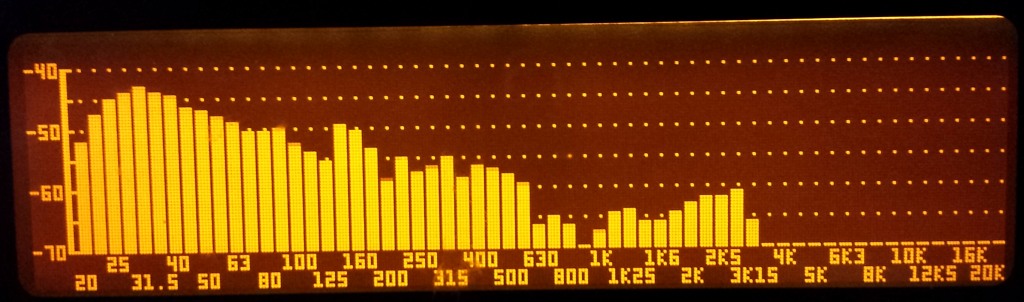

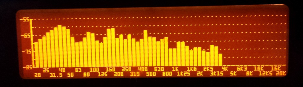

Pour info, la coupure à 315 Hz est celle choisie pour le filtrage.
En réalité nos estrades montent bien plus haut !
Ci-dessous réponse de la voie de gauche (416 8a) en bruit rose sans aucun filtrage
1/ au point d'écoute
2/ à 1 mètre et dans l'axe de l'embouchure
