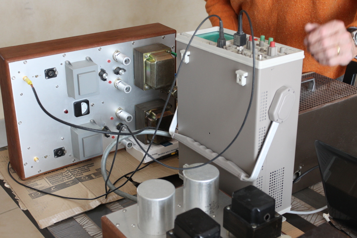

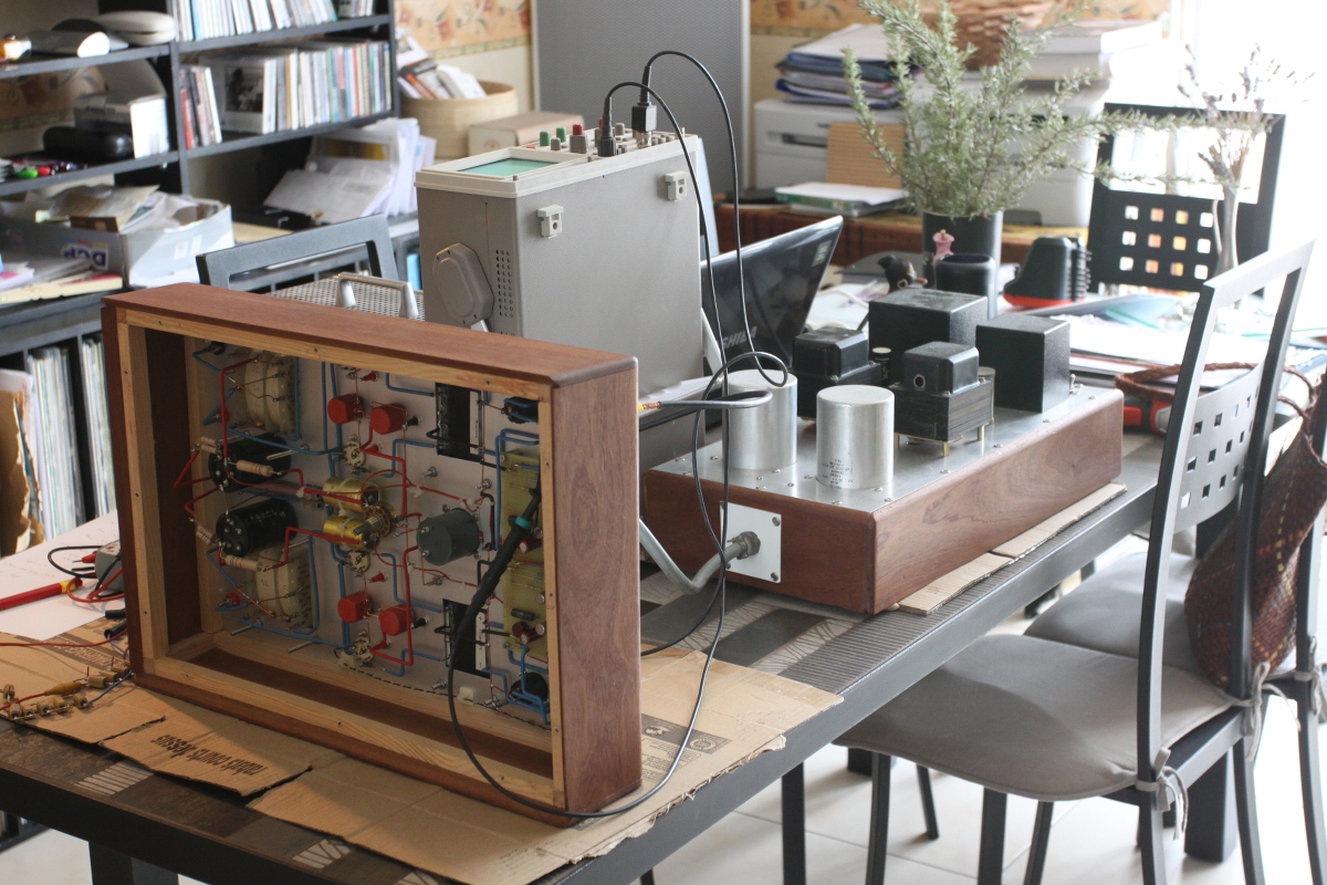

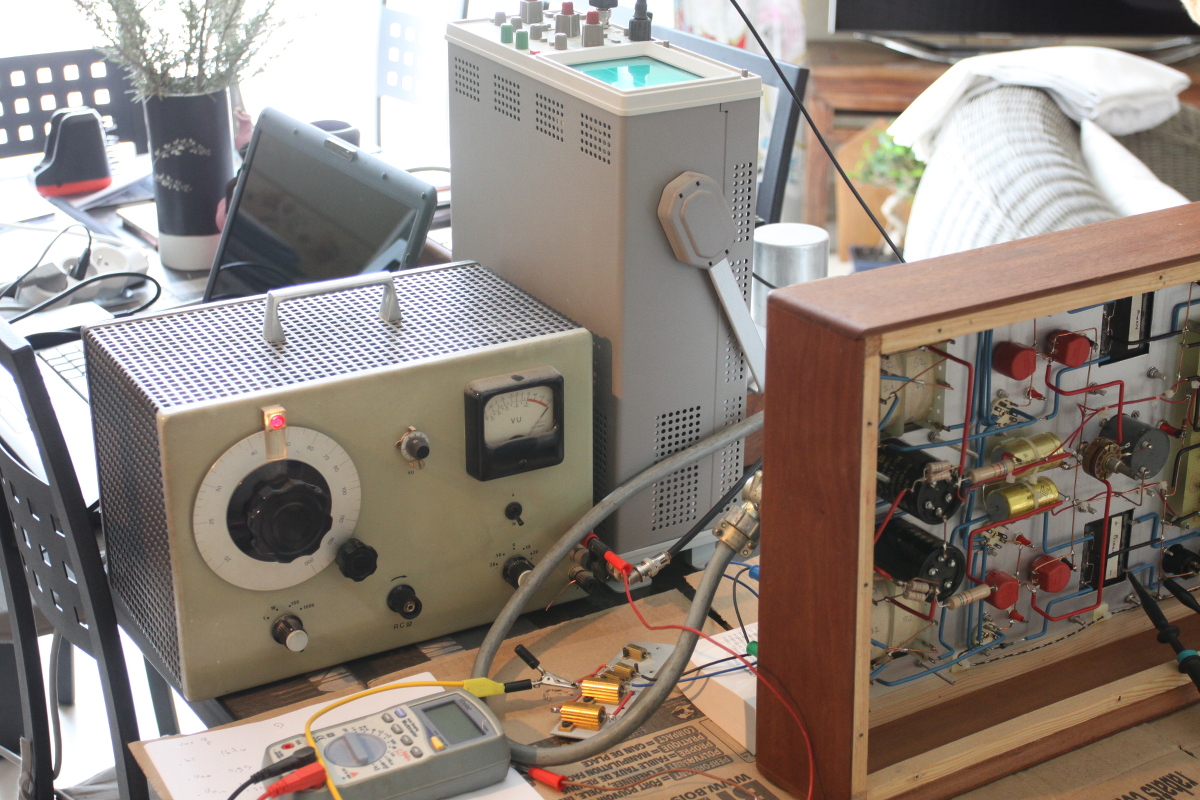

A son arrivée, on a commencé à mettre la bête sur cales. Pascal a installé géné, oscillo, multimètre et autres et nous voilà parti pour toute longue série de mesures.

Une permutation sur le Preyale pour vérifier qu'à partir de la sortie directe PApassif, on n'obtient aucun niveau en sortie sur les enceintes.
En passant par la sortie PAamplifié, celle qui insère l'étage linéaire du Kanéda sur le chemin de la modulation, on récupère un niveau correct.
On passe ensuite alternativement sur les deux amplis de Pascal, un PP de 6c45 similaire au Preyale et un SRPP de ? (Pascal ?).
Tous les deux arrivent à s'adapter et fonctionnent plutôt normalement, même sur la sortie PApassif.
Le temps commençait à manquer et on n'a pas poussé les comparaisons. Un autre test nous attendait, l'insertion du NAJDA à la place de mon dac Qanghao.
D'emblée, il a eu pour effet bénéfique de faire une bonne interface entre PApassif et l'ampli. Même le Preyale s'est mis à bien marcher.
Le principal enseignement que j'ai retiré c'est qu'une mauvaise adaptation d'impédance peut ruiner l'assemblage de maillons fussent-ils de bon niveau individuellement.
