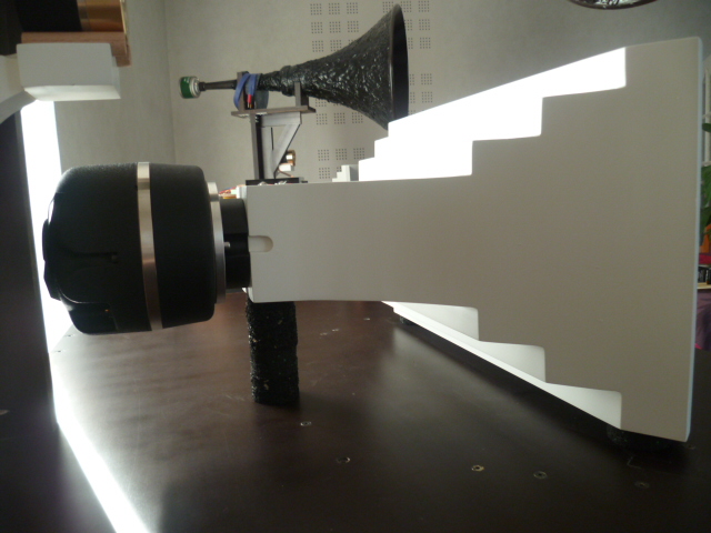

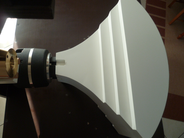

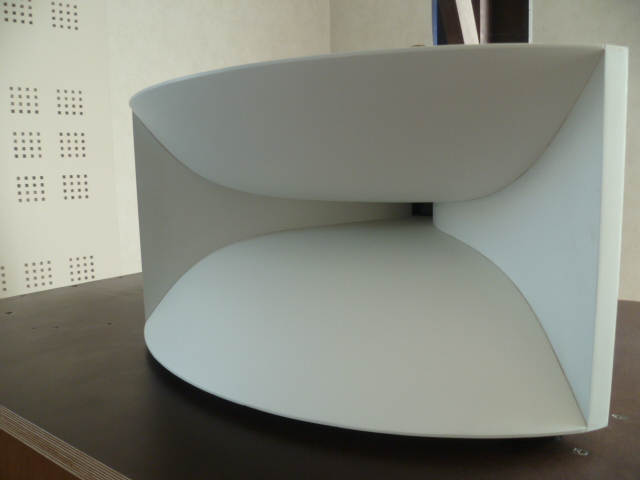

jeanphilippe a écrit :J'aimerais plus de détail sur ton écoute de la TAD 4003, fréquence de coupure, pavillon...
Bonsoir Jeanphilippe,
pavillon profil voiturier en CTP Finlande: Lg 43 cm,lg: 60 cm, H: 31 cm,+raccord
rond/rectangle ,fc: 950 hz 12 db.
l'association pavillon voiturier+ TAD 4003 donne beaucoup de détails,très beau
timbres, charnel sur les voies et ce marie bien avec le bas médium Goto.
