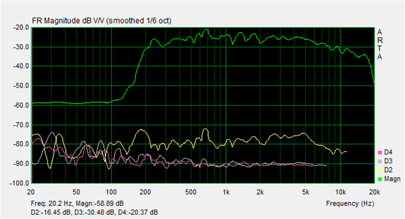

Pour apporter ma modeste pierre à l'édifice, la courbe de réponse de mon pavillon de bas medium. Il s'agit d'un JMLC de 75 cm de diamètre. La compression est une Beyma CP850Nd.
J'ai fait la mesure au point d'écoute, à environ 3m et pas dans l'axe. Le filtre actif coupait à 150Hz.
