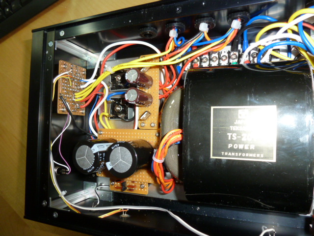

Merci pour les photos.
Je comprends mieux.
Cet appareil est donc fabriqué en deux boitiers et non pas trois.
(les miens, qui sont de ma fabrication, sont en un seul boitier)
Sur le site de Teksanyo, il y a un troisième boitier sur les photos (connexions et protections) et je ne comprenais pas pourquoi répartir si peu d'éléments dans trois boitiers.
Il semble donc qu'il n'y a toujours que deux boitiers, le boitier amplification, et, selon les versions, soit version secteur avec un boitier alimentation, barrette de connexion et protection, soit version batterie avec barrette de connexion et protection seulement, les batteries se trouvant toujours en dehors des appareils.
Il faut savoir que Kaneda prévoit de pouvoir connecter plusieurs amplificateurs sur une seule alimentation grâce à cette barrette.
Sur la photo, il semble effectivement y avoir 4 orifices à l'arrière du châssis du boitier d'alimentation. La carte de protection y est située sur le flan gauche. Et la barrette de connexion, presque vide dans le cas présent, y est aussi.
Les trois N°209 que j'ai reçu cet automne sont fait ainsi et on voit bien les départs des trois connexions vers les amplificateurs.
Dans ce cas, le transformateur est surdimensionné s'il est prévu dès le départ de raccorder plusieurs amplificateurs.
Par contre, dans le cas des versions batteries, Kaneda estime que celle-ci peuvent alimenter jusqu'à trois amplificateurs stéréo.
Par contre, l'autonomie doit se raccourcir singulièrement.
