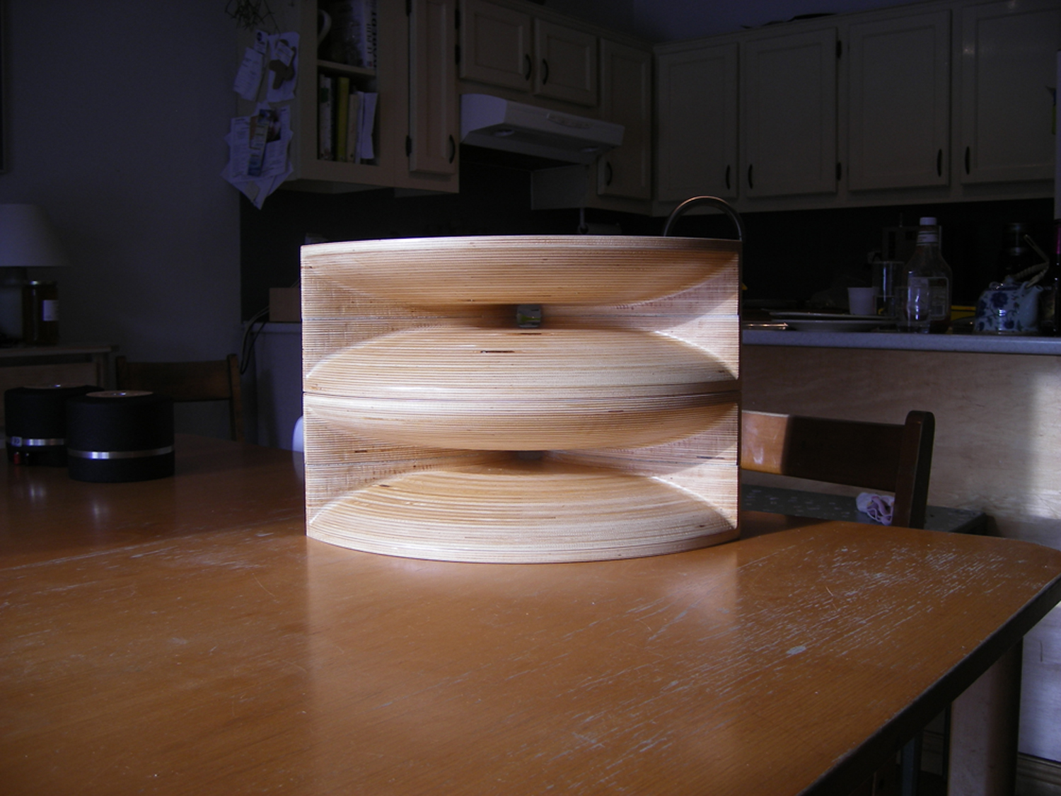

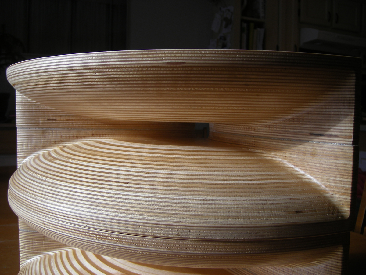

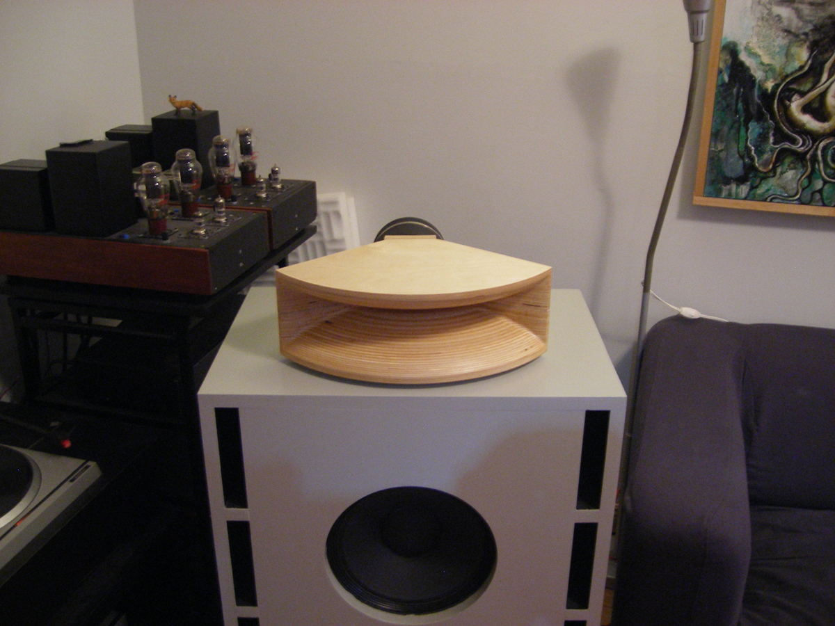

Bonjour tout le monde,
Les pavillons sont terminés et installés dans mon système. J'ai dû consacrer une autre heure de travail pour trouver une alternative de fixation de l'adaptateur au pavillon et les fixer. J'ai fait cela avec 4 petites équerres par pavillon et ça fonctionne très bien. De plus, j'ai dû retoucher quelques trous pour fixation des compressions.
Jusqu'à maintenant, j'ai pu faire une heure d'écoute environ. A priori, on est pas à des années lumières des pavillons Emilar. Cela dit, les A480-FL sonnent très très bien. Je constate qu'ils ont un aigu encore plus agréable. De plus, je les trouve un peu moins "harsh" que les Emilar. J'ai aussi remarqué que certains instruments prennent une place plus "haute" dans la scène sonore. J'entends aussi une plus grande richesse harmonique.
Enfin, je devrai faire beaucoup plus d'écoute pour me prononcer davantage... Je vais aussi prendre des mesures que je mettrai publierai. Je joins quelques photos des pavillons terminés.
Bonne journée,
