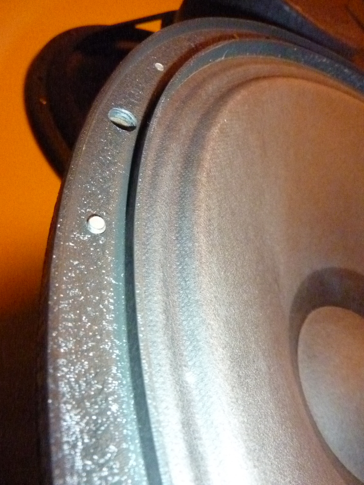

Faut il changer les membranes?
#10
RE: Faut il changer les membranes?
Stephane a parfaitement raison. La suspension est collée sur les membranes à l'origine des 515.
On ne peut donc pas changer uniquement la suspension.
Par contre il semblerait qu'on puisse réparer la suspension en collant sur l'arrière du papier genre cigarette avec une colle plutôt souple.
Ca permettrait de conserver la membrane d'origine, ce qui est important pour moi.
Qui pense que je devais plutôt faire poser des membranes GPA plutôt????
