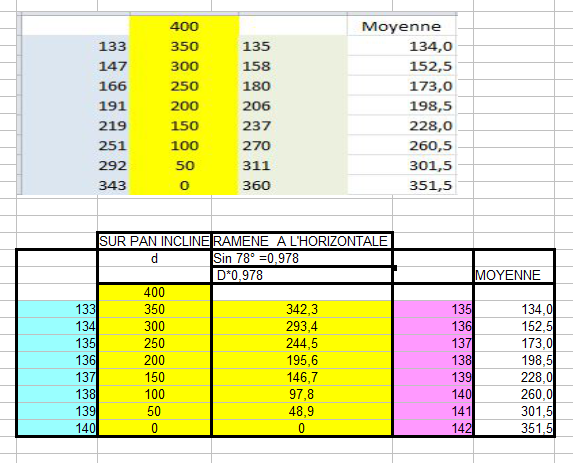

en reprenant les mesures de Dominique on constate que les cotes latérales ne changerons pas en horizontalisant le plan pour un gabarit.
Seul l'intervalle de mesure est à recalculer.
d' = d x 0,978 (sinus 78°)
