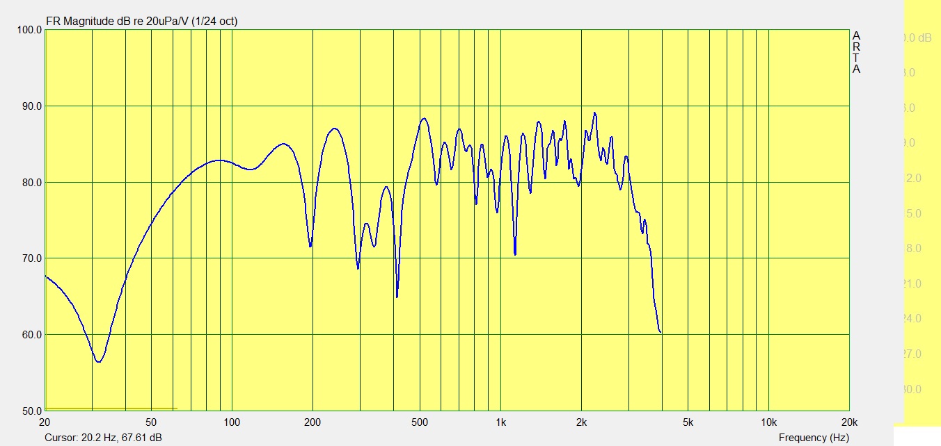

En l'occurrence, ça donne ça pour la réponse en champ proche de l'un des deux HP de Mikaël :
Et ça montre nettement la fréquence d'accord de l'évent à 40 Hz.

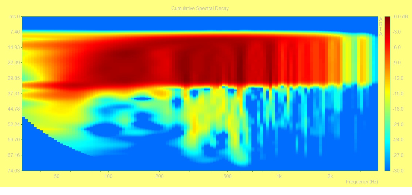

Par contre, pour le CSD, ça ne s'arrange pas vraiment :
On descend plus bas, mais on n'a pas de finesse d'interprétation possible.

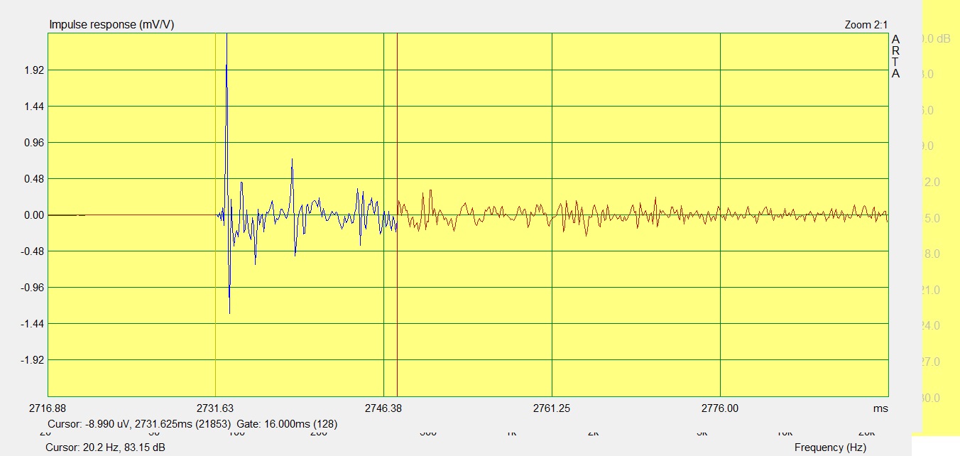

On notera également que le resampling augmente significativement la fenêtre temporelle nécessaire pour obtenir les 128 échantillons nécessaires au calcul de la réponse (exemple d'une mesure effectuée à 1m) :
On atteint ici 16 ms, et on "ramasse" donc un tas de réflexions qui viennent cochonner le relevé :

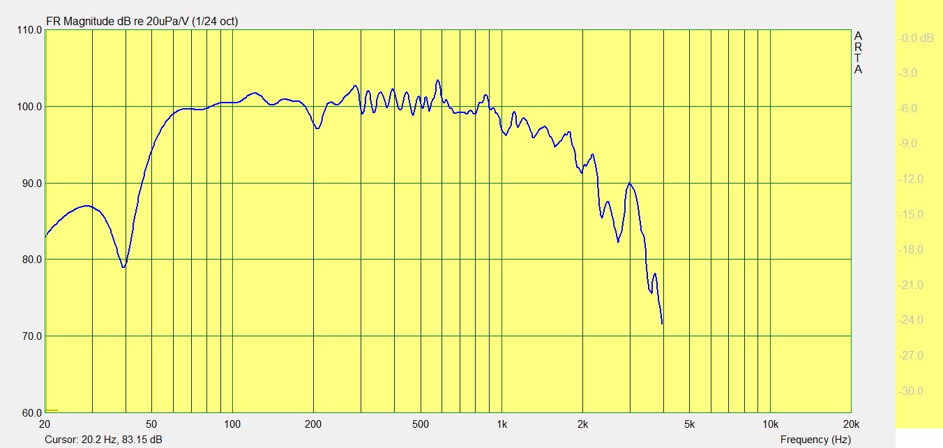

On peut remarquer également, sur les relevés de distorsion publiés dans mon précédent message, que la courbe de réponse n'est pas tronquée dans le bas. Apparemment, ARTA fait dans ce cas son resampling tout seul.
