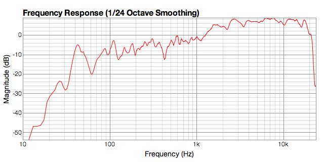

Bonjour Eric, bonjour à tous,
J'ai fait des erreurs de protocole avec FuzzMeasure pour mes premières mesures des TAD TD-2001. Voici une plus récente, beaucoup plus réaliste. Celle-ci est faite avec un seul petit condo 1uF, pavillon Emilar EH-800, en champ proche, dans l'axe, à l'embouchure du pavillon.
Prenez note que sur cette mesure le woofer GPA 414-8B est aussi branché.
